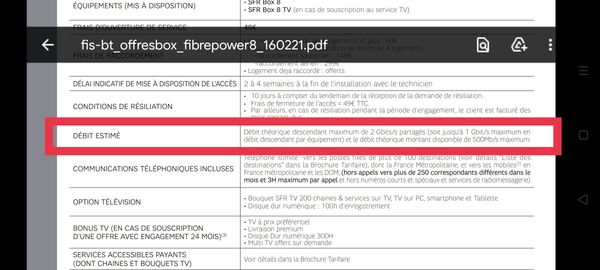

 Chez SFR l'offre SFR BOX POWER 8 que vous avez inclu bien 2Gb/s mais il y a un petit astérisque *
En réalité c'est 2Gb/s partagés sur les 2 ports Ethernet (donc 1Gb/s sur chaque port et en même temps).
Second élément important c'est qu'il s'agit d'un débit max théorique. Cela signifie que le contrat est rempli à 30% du débit.
Donc concrètement lorsque vous souscrivez un contrat 2Gb/s partagés, si SFR est capable de vous fournir minimum 300Mb/s sur les 2 ports en même temps, c'est bon le contrat est validé.
Bon dans la réalité des faits les clients obtiennent en moyenne 80% du contrat soit environ 800Mb/s par port.
