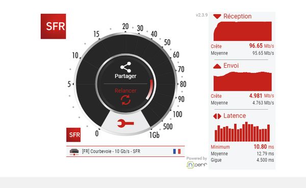

21 octobre 2019 (edité)
Re: Problème de débit - THD - option debit plus
Bonjour, je viens d'etre raccordé via la fibre avec l'option débit plus et mes test me font peur !!
Je suis toujours chez sfr en coaxiale. J'ai fais des sc de mes tests.
le 1er est en coaxiale wifi et le 2eme Fibre Ethernet !!
Chez Red on me dit d'attendre 24h pour avoir une connexion stable !! (je comprend pas pourquoi 24h ??)
merci d'avance pour vos réponses
Capture d’écran 2019-10-21 à 11.25.18.png Capture d’écran 2019-10-21 à 11.25.26.png
