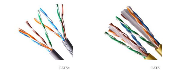

Câble Catégorie 5e (Cat 5e)
- Vitesse maximale : 1 Gbps
- Bande passante : 100 MHz
- Utilisation : Idéal pour les réseaux domestiques et les petites entreprises qui nécessitent une connexion Gigabit Ethernet.
- Remarque : Amélioré par rapport à la Cat 5 avec des spécifications pour réduire les interférences.
Câble Catégorie 6 (Cat 6)
- Vitesse maximale : 1 Gbps jusqu'à 55 mètres, 10 Gbps jusqu'à 37 mètres
- Bande passante : 250 MHz
- Utilisation : Adapté aux réseaux de petites et moyennes entreprises, supporte les applications à haut débit.
- Remarque : Offre une meilleure performance que la Cat 5e, particulièrement pour les courtes distances.

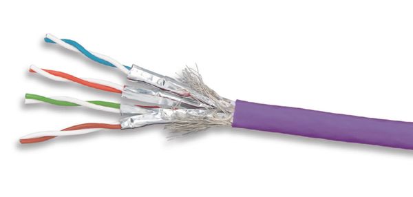

 Câble CatĂ©gorie 6a (Cat 6a)
- Vitesse maximale : 10 Gbps jusqu'à 100 mètres
- Bande passante : 500 MHz
- Utilisation : Parfait pour les réseaux nécessitant des vitesses très élevées, comme les centres de données.
- Remarque : Fournit une performance supérieure et réduit les interférences externes grâce à un blindage amélioré.

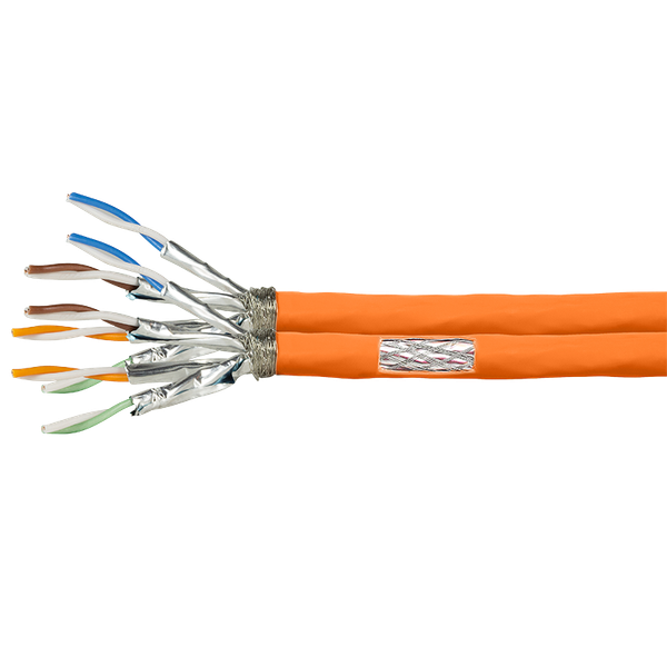

 Câble CatĂ©gorie 7 (Cat 7)
- Vitesse maximale : 10 Gbps jusqu’à 100 mètres
- Bande passante : 600 MHz
- Utilisation : Convient pour les réseaux professionnels à haute performance et les applications spécialisées.
- Remarque : Offre un blindage supplémentaire pour minimiser les interférences.
