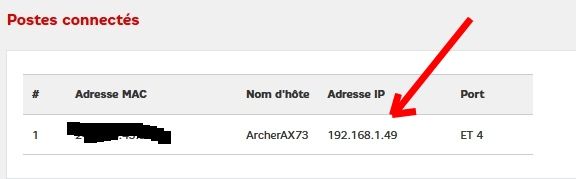

une question , est t'il possible d’effacer ou modifier
cette adresse ip (que j'ai sans doute , "rentré" par erreur) ?
en effet le tplink a une ip en 192.168.0.1 qu'il affiche bien
mais je retrouve cette ip 192.168.1.49 dans les paramètres de la box sfr
effacement ou modification possible ?

Mais non, cette adresse IP en 192.168.1.49 n'a pas été rentrée par erreur Smiley très heureux
J'ai sans doute mal expliqué :
Tu es en double lan (cascade de 2 routeurs, car oui, la box SFR est un modem ET un routeur) :
192.168.1.X c'est le Lan de ta box. Il y a deux appareils : la box (192.168.1.1, qui sert de passerelle 1) et ton TP link (192.168.1.49)
192.168.0.X c'est le Lan du TP link. Le TP link est en 192.168.0.1 sur son propre lan (et sert de passerelle 2) et tous tes appareils sont en 192.168.0.X
Aucun souci.
Ton TP link est derrière ta box et devant ton second Lan (celui après le TP link) avec tes appareils.
Par ce biais, ton TP link a une IP donnée par la box sur le réseau de la box (donc en 192.168.1.x) depuis le port WAN. C'est la box qui a attribué toute seule le "49" car elle est en DHCP, c'est à dire qu'elle affecte elle même les IP.
Par le même procédé, ton TP link affecte des IP aux appareils qui sont branchés sur le TP link (en filaire sur les ports LAN ou wifi) en 192.168.0.x

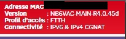

oui suis en CGNAT .

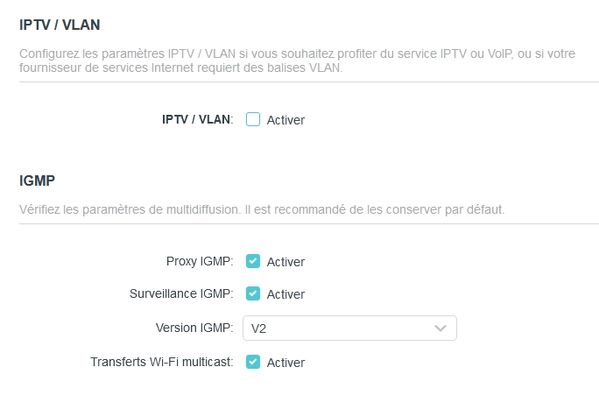

pour l'iptv j'ai posé la question car j'ai vu un truc note
iptv sur le tplink ,je sais pas ce que c'est ,j'y est pas touché.
(abonnement iptv non sfr , "via MAC application" )
mon ip publique en suivant ton lien , elle commence
par 77.xxx.xx.xxx
t'en pense quoi on est top ? ou ont "peaufine" encore ?
merci

On est effectivement pas mal pour un usage courant et pour quelqu'un qui ne souhaite pas aller plus loin (ce qui ne t''apporterait rien de déterminant).
Si ton imprimante est accessible, ton IPTV fonctionne et que tu peux atteindre tes cameras depuis l'extérieur, bah.... C'est ce que tu voulais, non ?
Bémol : assure toi bien que les pares feu IPV6 sont bien "ON", tant sur la box que sur le TP link.
Concernant les options IPTV du tp-link, cela correspond à la gestion ou le filtrage des flux des box TV opérateurs au niveau mondial. Beaucoup de FAI ne permettent pas de mettre un routeur entre la Box et la Box TV. Avec cette option correctement renseignée, cela fonctionne.
Effectivement, ne touche à rien. Cela ne correspond pas à ton application.
