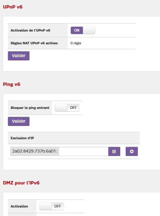

venons s'y , en clair je veux profiter au max de mon routeur A73 qui est bien plus performant en options et en wifi !
(pour preuve , avec la NB6 ,plus de wifi dans le jardin , avec le tplink aucun soucis ! bref. )
ma configuration ci dessous , que faut t'il modifier ou changer sur NB6 ou A73 pour avoir une installation "sécurisé et propre"

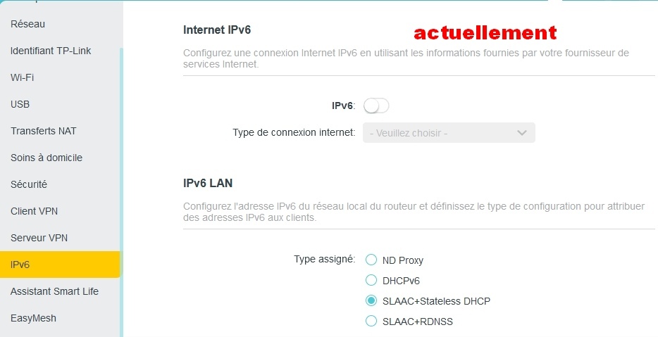

sur le tplink actuellement ,en LAN ,imprimante ,caméra extérieur, pc, et wifi dispo
Box sfr NB6 fibre avec ONT.
LAN1 pc de bureau et téléphone fixe
LAN2 vers WAN routeur tplink Archer 73
configuration box Smiley très heureuxHCP "activé"
UPnp ipv6 "on"
DMZ pour Ipv6 "off"
Wifi "off"
Routeur A73 tplink
NAT "activé"
DHCP "activé"
DMZ "off"
Wifi "on"
merci

Ok, c'est bien tout ça, l'A73 est un très bon routeur WIFI6 à un prix raisonnable.
Il est certain qu'il faut passer par lui pour tout ton réseau, pour bénéficier de la wifi 6, d'une bonne stabilité et de Home Shield (même en version gratuite).
On va commencer par simple.
Sur la Box, tu ne touches à rien, c'est bien comme tu as mis pour l'instant.
Sur le TP LINK, c'est bien aussi.

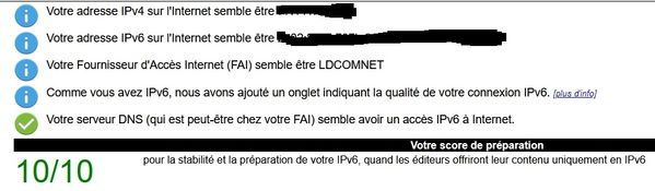

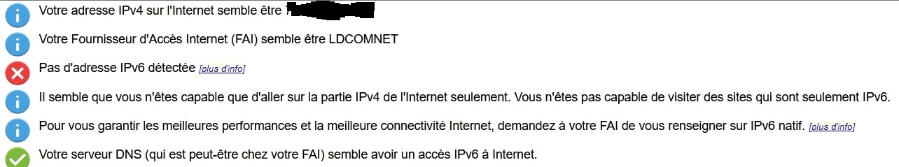

Je ne pense pas que l'IPV6 soit activé sur le LAN du TP link. Fais le test avec https://test-ipv6.com/ sur le PC branché sur le TP link.
En revanche, celui branché sur la Box devrait réussir le test IPV6

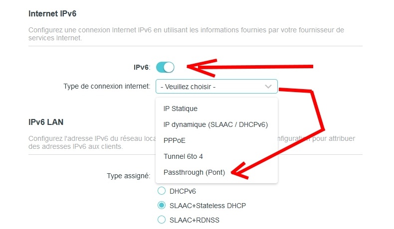

Tu devrais alors mettre dans un premier temps l'option IPV6 en "passthrough" sur le TP link
Pour cela, il faut aller dans les paramètres du TP link, passer en mode "avancé" ou "expert" puis rubrique IPV6 "Passthrough".
Cela permettra d'obtenir un lien IPV6 entre tes appareils et le WAN de façon très simple.
Dans un premier temps, c'est déjà bien.
Fais le tour des paramètres de la Box et du TP link. Le pare-feu IPV6 doit être sur ON sur les deux pour l'instant.

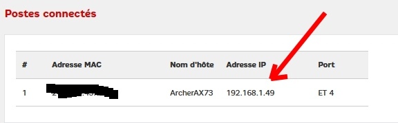

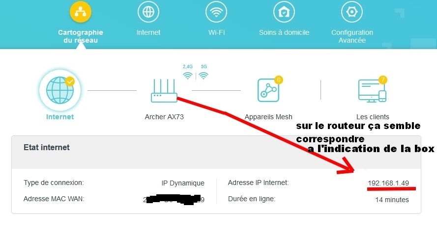

On est bien d'accord :
- ton TP like est branché sur un LAN de la box et le cable RJ45 rentre dans le WAN du TP link ?
Dans cette configuration, le TP link est donc connecté sur la Box avec une adresse de type 192.168.1.x
Puis tous tes appareils sont sur des adresses de type 192.168.0.x ?

salut,
désolé pour le retard je viens juste de rentrer.
pour éviter de faire des erreurs ou mal t'informer ,je te poste un max de captures pour que tu puisse avoir
un visuel plus "juste".
déja l'ipv6 de la box je ne la trouve pas , mais un truc qui y ressemble.
autre choses ,je ne sait pas pourquoi la box donne une ip au tplink "farfelue" ?? pourquoi "49" ,?
j'ai essayé de changer ça pour que ce soit plus logique ,genre 192.168.2.0  ? mais je ne trouve pas ?
je te mets des captures (désolé si elles sont dans le désordre) avec tout ça tu va sans doute mieux comprendre, merci
https://www.zupimages.net/up/24/25/ed81.jpg

Il n'y a aucun souci.
On s'en fout que le TP link soit en "49" dans le Lan de la box. Le DHCP de la box a choisi "49", mais cela n'a aucune importance.
Depuis un PC branché derrière le TP link, tu peux donc atteindre les configs :
- de la box en tapant 192.168.1.1
- du tp link en tapant 192.168.0.1
C'est très bien comme ça.
Essaie de mette le PassThrouht comme dans ton screenshot pour l'IPV6 (le bas des configs ne devraient plus être accessibles en PassThrough) et refais le test IPV6.
Ne touche pas au reste.

Depuis le Wan (extérieur), ta box a une IPV4 (inexploitable en CGNAT) et une IPV6
Ensuite, tu es en double lan :
192.168.1.X c'est le Lan de ta box. Il y a deux appareils : la box (192.168.1.1) et ton TP link
192.168.0.X c'est le Lan du TP link. Le TP link est en 192.168.0.1 et tous tes appareils en 192.168.0.X
Aucun souci.
Pour la forme, il faudrait mettre le TP link en IP fixe dans le 192.168.1.x, mais ce n'est pas urgent pour l'instant.
On verra après.
Il faut déjà valider l'IPV6 sur tes appareils.

salut,
franchement je suis impressionné ! avec toi tout semble simple !
voici les premières manipulations demandé ça semble OK ! (vivement demain pour la suite) encore merci.
