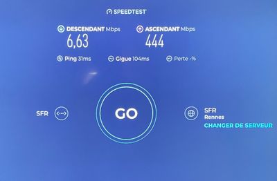

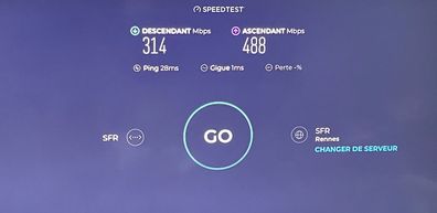

J'ai constaté depuis plusieurs semaines une baisse flagrante de mon débit le soir, précisément entre 19h et 23h.
J'ai procédé à plusieurs tests sur un serveur perso distant puis via speedtest qui démontre l'existence de cette baisse de débit.
Pour info : les tests sont effectués avec un wifi stable qui donne un débit inférieur à celui de la ligne mais peu importe, il correspond à mes usages.
Voici donc un test en journée :
  • speedtest en journée, débit normal correspondant à la capacité de mon forfait et de mon réseau wifi :

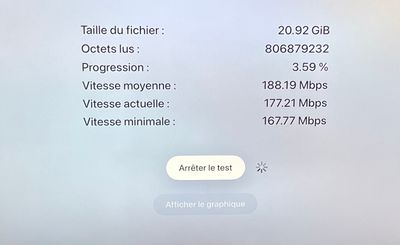

  • test de vitesse vers un serveur perso en journée, débit normal correspondant à la capacité de mon forfait et de mon réseau wifi :
Et maintenant en soirée, quand tout se gâte.... :
  • speedtest à 19h30, débit excessivement faible :

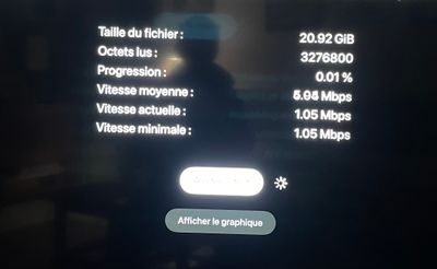

  • test de vitesse vers un serveur perso à 19h30, débit excessivement faible :
Je crois que les résultats parlent d'eux-même... Etant rappelé que les conditions de test sont strictement les mêmes à chaque fois.

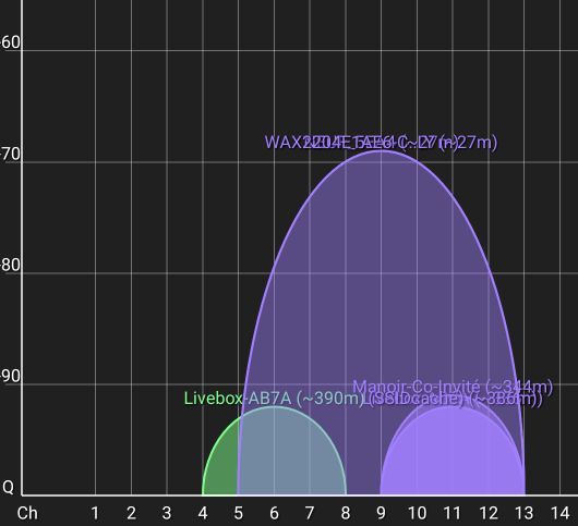

Un test de débit doit être fait en Ethernet pour éviter une éventuelle saturation du Wi-Fi (si vous avez de nombreuses box aux alentours)
Les canaux Wi-Fi ne sont pas très nombreux et ils sont partagés entre toutes les box (tous fournisseurs confondus)
Dans ma vieille maison du XVII siècle (murs de 60 centimètres) je n'ai qu'un seul Wi-Fi visible, donc tous les canaux sont disponibles rien que pour moi.
Vous pouvez essayer l'appli WIFI Analyzer pour voir quels canaux sont les moins occupés.
Par exemple ci dessous, en allant dans la rue j'arrive à capter trois box.
On voit que mon Wi-Fi est centré sur le canal 9 et que je "bave" sur le Wi-Fi des autres box nettement séparés.
On voit qu'il y a 14 canaux (Bande de fréquences 2,4GHz) mais en Europe seulement les 13 premiers sont utilisables (le Canal 14 est réservé au Japon)

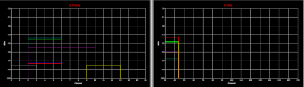

Merci pour votre suggestion.
Malheureusement, je ne suis pas en ville.
Je suis dans une maison, il y a quelques boxes chez les voisins mais ils se comptent sur les doigts d'une seule main, la plupart des SSID sont ici les boitiers de mon réseau mesh.

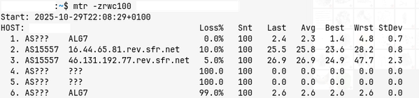

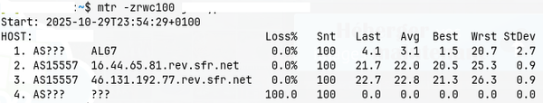

J'ai finalement lancé plusieurs tests vers plusieurs serveurs hébergés chez différents opérateurs et il semblerait que la connexion soit problématique lorsque je tente d'échanger avec des serveurs hébergés chez Orange. En tout cas c'est à l'occasion de tests de débits vers des serveurs Orange qu'elle se manifeste.
J'ai fait un MTR vers l'un de ces serveurs pendant la période où ça déconne et les résultats sont plutôt clairs, l'ASN SFR AS125557 semble poser problème aux heures de pointe :
Pour illustrer, un test en soirée :
Le même après la période de baisse de débit, quand tout va bien :
