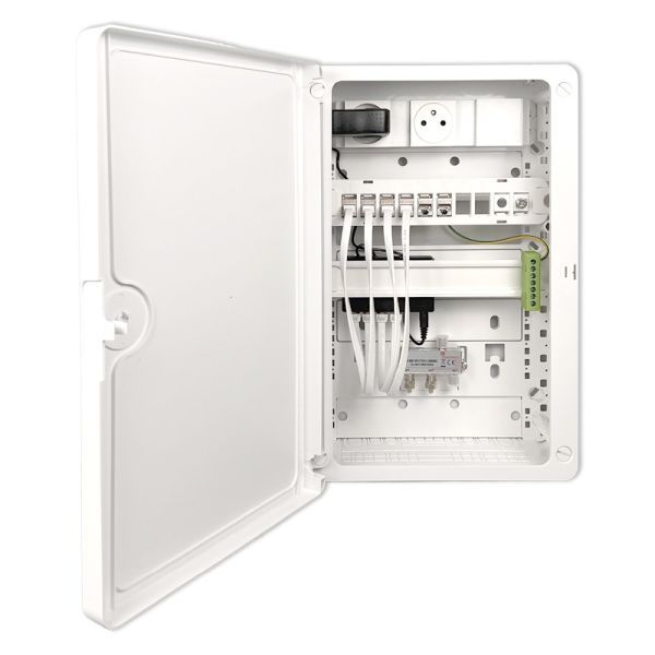

Dans cet appartement il y a des prises murales RJ45 mais pas à coté de la box et du PTO (je ne comprends pas pourquoi avoir installé le PTO la ou il n'y a pas de prises murales ! )
En principe la PTO n'est pas très loin du boitier de communication où arrivent les câbles du réseau (lui même proche du boitier à fusibles et du compteur électrique si celui ci est dans le logement)
En général le boitier de communication possède une rampe de prises RJ45 qui correspondent aux différentes prises disséminées dans le logement et souvent une ou deux prise 220V pour notamment alimenter la box.
Avez vous trouvé ce boitier de communication ?
Exemple
D'autre part, il existe des kits pour "déplacer" la prise terminale optique (PTO) sans besoin de soudure.
