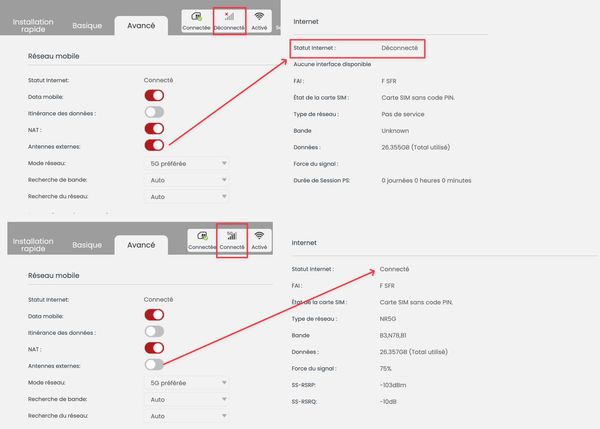

Bonjour à tous,
Je viens de mettre en service la box 5G (modele TP LINK).
Lorsque je connecte mes antennes externes et que j'active l'option dans les paramètres, je suis immédiatement déconnecté.
Si je désactive de nouveau l'option, la connexion revient normalement…
Très étrange…
Quelqu'un aurait-il eu un problème similaire ?

Bonsoir et merci pour la réponse.
Les antennes étaient sur mon ancien TP-Link qui fonctionnait avec une SIM SFR également mais avec un abonnement "classique". Mais à priori en passant à la box, il faut utiliser la box fournies obligatoirement.
J'ai bien tenté de redemarrer la box, mais ca n'a pas changé grand chose.
L'emplacement est resté le même qu'avant.
Et je n'ai pas de changement de couleurs (tous les voyants sont blancs), et la box alterne entre "détection" et "déconnecter", avec le message "paramétrez manuellement vos DNS screen-21072026-192342.jpg

Et bien mystère résolu…
La TP LINK DECO X60 a des connecteurs RP-SMA et non pas SMA.
Le modele fourni par RED a des connecteurs SMA Femelle.
Les 2 se vissent bien, mais pas de contact avec les antennes Smiley très heureux

Bonjour @SomeOneSomeWher,
Merci pour votre retour, et surtout d’avoir partagé le fin mot de l’histoire. 😊
Effectivement, la différence entre les connecteurs RP-SMA et SMA peut facilement prêter à confusion, car ils se vissent de la même manière alors que le contact électrique ne se fait pas. Cela explique parfaitement pourquoi l’activation des antennes externes entraînait une perte de connexion.
Merci d’avoir pris le temps de partager cette solution, elle pourra certainement aider d’autres membres qui rencontreraient le même comportement avec des antennes externes.
