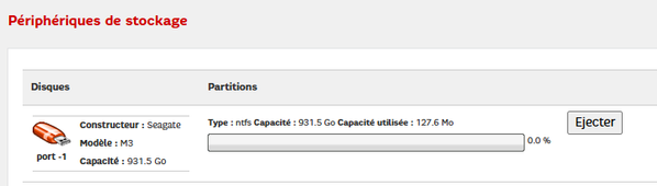

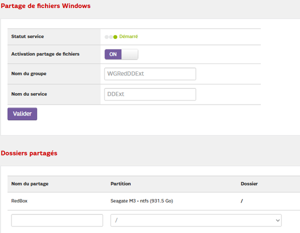

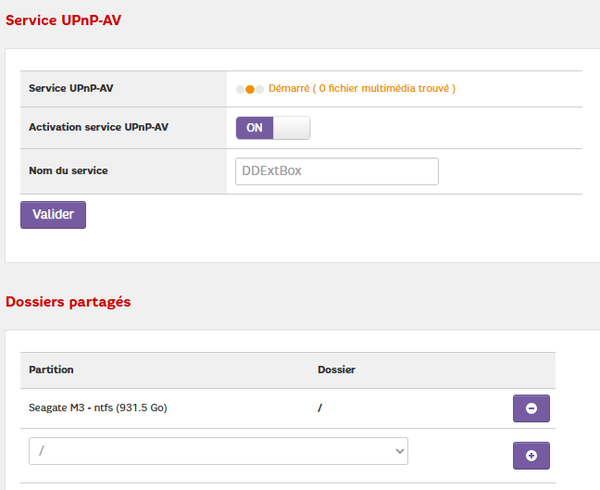

dans l'aide et la description de l'appareil, est indiqué qu'on peut brancher un disque USB. J'ai fait comme indiqué, configuré le partage de fichier dans l'interface admin, le disque est bien trouvé par l'interface, cf les 3 captures d'écran.

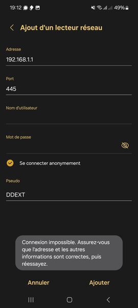

mais impossible d'accéder au contenu du disque depuis mon PC, ni depuis mon téléphone :
il trouve bien le disque...
Screenshot_2*** EDIT MODÉRATION : Attention, nous vous recommandons de ne pas poster vos informations personnelles sur un forum public ***0_My Files.jpg
... mais pas possible d'y accéder :

La modification du "Groupe de travail" est elle voulue ?
Cette modification a t'elle été répercutée sur Windows ?
Si Windows et la box ne sont pas dans le même groupe de travail, il ne peut y avoir communication.
Si vous n'avez pas de raison précise de modifier le groupe de travail, remettez "WORKGROUP" dans la box.
WORKGROUP est le groupe de travail par défaut sous Windows.

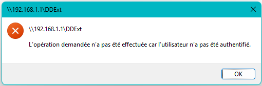

le problème n'est pas que je ne vois pas le disque, je le vois, mais je ne peux pas y accéder.
sous Windows ça m'affiche le message "l'opération demandée n'a pas été effectuée car l'utilisateur n'a pas été authentifié". Et sur mon téléphone, c'est la 3e copie écran du message initial.

Je vois que le disque dur est bien visible au niveau de l'interface Box, mais ce qui a attiré mon attention, c'est le format du disque dur, celui-ci est en NTFS alors qu'il doit être formaté en FAT 32 comme vous avez la Box NB6Vac.

Toujours le même souci : windows voit bien qu'il y a un disque, mais m'en refuse l'accès : j'ai un message "l'opération demandée n'a pas été effectuée car l'utilisateur n'a pas été authentifié".
Et je ne sais pas quel nom d'utilisateur / mot de passe mettre, ni où le configurer dans l'interface d'admin de la box (j'ai essayé avec le compte admin mais ça ne marche pas).

Merci encore pour vos explications précieuses et vos captures. Je reviens vers vous pour une petite précision, le nom du service doit être le même côté "Partage de fichiers Windows" et "Service UPnP-AV".
Je vous partage cette page d'assistance SFR, d'où j'ai pu obtenir ces éléments là, en espérant que vous ayez les infos dont vous avez besoin.
