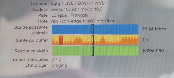

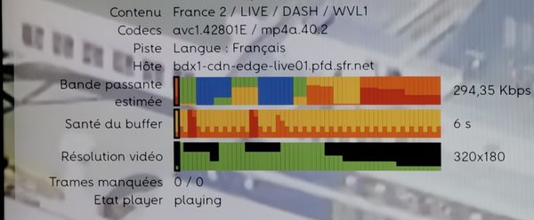

Bonjour @damiendelille, @Fabricebx ,  @Charlypocket, et aux autres,
Depuis quelques jours la résolution des chaînes TV reçues par le Connect TV est variable, passant de la qualité normale ( 1920x1080) à une qualité très dégradée (360 x180).
Pour aider au dépannage, vous devez lancer le diagnostic en tapant 911 sur votre télécommande.
Vous obtenez des informations sur la bande passante TV (flux TV), le nombre de secondes du buffer (mise en mémoire des images), et enfin la résolution des images, qui découle des 2 paramètres précédents.
Voici par exemple ce qu'affiche le diagnostic 911 quand tout va bien :
La bande passante est très élevée (entre 70 et 100 Mbps), ce qui est dix fois supérieur au débit nécessaire pour recevoir un programme en HD, car il faut 8 Mbps pour cela.
Le buffer stocke entre 5 et 10 secondes d'images, et la résolution est de 1920x1080.
Quand ça se dégrade, la bande passante diminue,  la couleur change en conséquence :
du bleu quand le flux est optimal ( > 10 Mbps) , ca passe par vert (~5 Mbps) et puis jaune (~2 Mbps) et enfin à rouge quand le flux est inférieur à 1 Mbps :
La résolution se dégrade en conséquence, vous pouvez voir sur le graphique qu'elle baisse au fur et à mesure que la bande passante baisse, avec un décalage dû au buffer (qui stocke quelques secondes d'images).
Faites des mesures avec le 911 quand vous constatez une dégradation des images, faites des photos de votre écran TV avec le diagnostic 911 et envoyez ces photos au service client RED par Facebook, en donnant les informations sur votre connexion internet (Box, débit, liaison par câble ethernet cat6...)
Perso, je ne pense pas que le Connect TV soit en cause car avec un copain situé à l'autre bout de la France on a a peut près les mêmes problèmes au même moment.
On a bien sûr remonté ce problème aux services techniques, dès que j'ai un retour je vous tiens informé.
PS : ne soyez pas agressifs avec les conseillers(ères), ils/elles font de leur mieux pour vous aider.

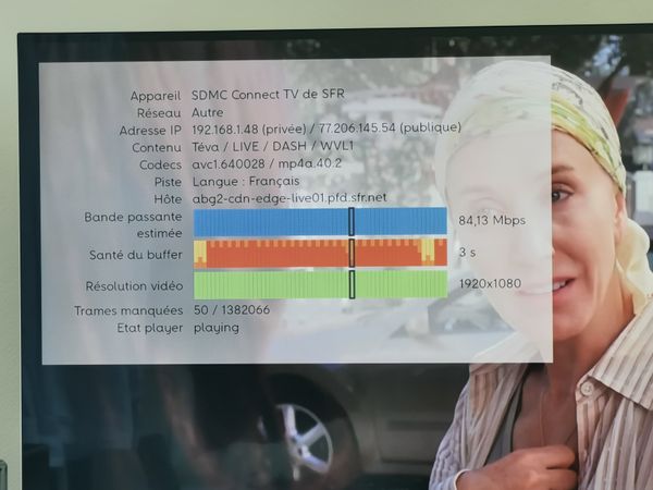

Petit à petit les chaînes encore en 576 passent en 1080, par exemple la chaîne AB1 (canal 58) est passée en 1920 x 1080 le mois dernier et ce mois ci ce sont les chaînes E ! (52) et Téva (71) qui sont passées en 1920 x 1080 :
