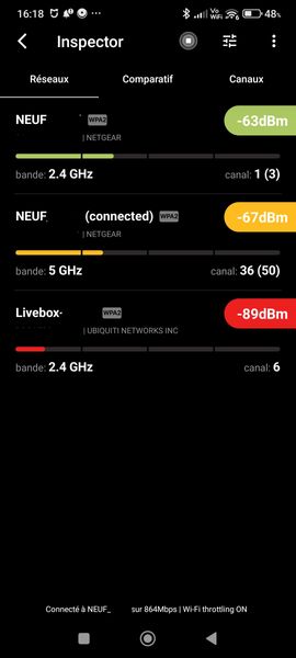

Vous pouvez mesurer la puissance du signal avec l'appli "NetSpot"
Elle indiquera les différents réseaux accessibles et leur puissance.
Exemple : On y voit mes deux réseaux (2,4 et 5GHz) sur Point d'Accès (PA) Netgear ainsi qu'un PA Ubiquiti d'un voisin (comme quoi le voisin a aussi installé un PA ou un routeur à la place de sa box)
Mesure faite à environ 5 mètres du PA Netgear avec quelques obstacles (dont un mur de 65 cm d'épaisseur avec une ouverture)
Exemple : On y voit mes deux réseaux (2,4 et 5GHz) sur Point d'Accès (PA) Netgear ainsi qu'un PA Ubiquiti d'un voisin (comme quoi le voisin a aussi installé un PA à la place de sa box) ==> 2,4ghz affiche -45dBm, le 5ghz pourtant coupé me dit -72dbm . je suis juste à côté de la box
Curieux, c'est bien ton réseau, pas celui d'un voisin ?
Près du PA, j'ai -29dBm (2,4GHz) et -37dBm (5GHz) et le réseau du voisin a disparu
-40 et -52 à 3mètres quasi sans obstacle (une porte fenêtre)
