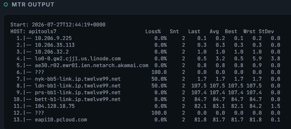

Re: Re : Téléchargement pcloud qui ne se termine jamais
Est ce que quelqu'un est capable d'interpréter le résultat suivant ? merci !

Concernant les traceroute, je suis perplexe.
Si je fais un traceroute vers api.pcloud.com (USA), j'ai aussi tous les serveurs intermédiaires, mais j'arrive bien sur api.pcloud.com alors que votre traceroute arrive sur eapi.pcloud.com (anormal à mon idée)

Si je fais un traceroute vers eapi.pcloud.com, il y a très peu d'intermédiaires
Détermination de l’itinéraire vers eapi.pcloud.com [45.131.244.11]
avec un maximum de 30 sauts :
  1    <1 ms    <1 ms    <1 ms  ALG7 [192.168.1.1]
  2     3 ms     2 ms     2 ms  37.227.39.62.rev.sfr.net [62.39.227.37]
  3     3 ms     3 ms     3 ms  137.4.128.77.rev.sfr.net [77.128.4.137]
  4    11 ms    11 ms    11 ms  220.147.6.194.rev.sfr.net [194.6.147.220]
  5    16 ms    16 ms    16 ms  37.49.238.197
  6     *        *        *     Délai d’attente de la demande dépassé.
  7    16 ms    16 ms    16 ms  eapi5.pcloud.com [45.131.244.11]
Bref, je ne sais pas trop comment interpréter ces résultats.

Bonjour @Mouchimop,
Merci pour ces nouveaux retours, ainsi qu’à @TagadaTsoinTsoi pour le temps consacré aux différents tests. 👍
Concernant votre résultat MTR, je ne vois pas d’anomalie flagrante. Les pertes de paquets observées sur certains sauts intermédiaires (50 % ou 100 %) ne sont pas forcément révélatrices d’un problème : il est fréquent que certains routeurs limitent ou ignorent les réponses ICMP tout en continuant à acheminer correctement le trafic. Le point important est que la destination finale (eapi10.pcloud.com) reste joignable, sans perte apparente.
Les différents traceroutes montrent également que le trafic emprunte le réseau Twelve99 (Arelion) avant d’atteindre les serveurs de pCloud. Cela ne permet pas à lui seul de conclure à un problème de peering, mais cette hypothèse reste cohérente avec les symptômes que vous décrivez : un téléchargement qui démarre à pleine vitesse avant de chuter brutalement à 0.
