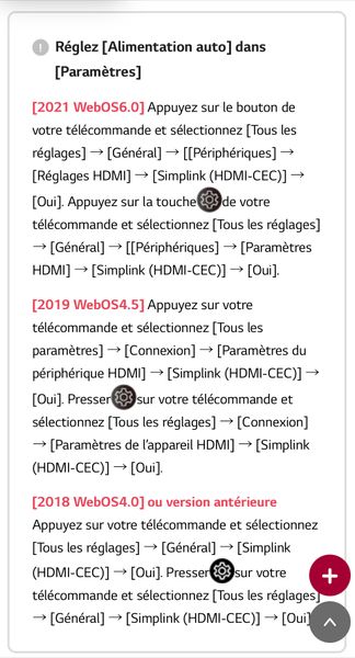

Ce n’est pas forcément compatible mais ce que vous cherchez à faire c’est contrôler l’alimentation de la TV depuis le décodeur. C’est une fonctionnalité qui s’appelle HDMI CEC.
Après une rapide recherche sur internet il semblerait que LG ait renommé cela « SIMPLINK »
Voici les manipulations que j’ai trouvé pour activer le contrôle de l’alimentation depuis le port HDMI :
