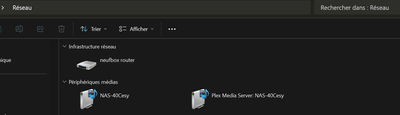

ça à l'air de fonctionner pour l'accès au NAS, je ne le vois pas sur mon explorateur de fichier mais on va faire sans;
Pour le média center, je ne le vois même pas sur la page d'accueil de la connect tv, du coup je vais faire autrement et passer directement par plex et mettre l'appli sur la connect tv, j'aurai les mêmes fonctionnalités.

Bonjour @quentinbes, merci pour votre retour ! Je suis ravi d'apprendre que l'accès au NAS fonctionne désormais.
Pour l'affichage dans l'explorateur de fichiers, cela peut dépendre des paramètres de partage, mais si cela ne vous gêne pas, c'est tout à fait acceptable.
Concernant le média center, si vous arrivez à installer Plex ce serait une excellente alternative dans le sens ou elle vous permettra d'accéder à vos médias facilement sur votre Connect TV.
Assurez-vous simplement que l'application Plex est bien configurée pour accéder à votre NAS.
Si vous avez d'autres questions ou besoin d'aide pour la configuration de Plex ou quoi que ce soit d'autre, n'hésitez pas à nous le faire savoir .
