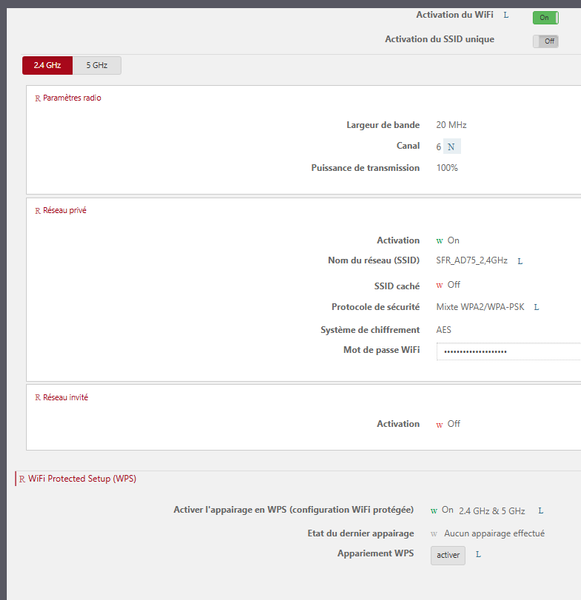

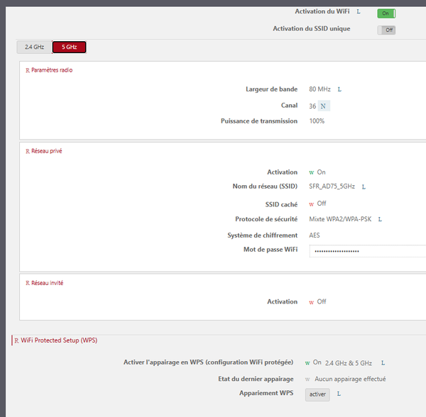

Re: Re : déconnexion wifi intempestive
bonjour,
j'ai séparé les 2 réseaux wifi, les caractéristiques sont dans les photos ci-dessous.
J'ai mis la domotique sur le réseau 2,4GHz, je verrais dans le temps si ça fonctionne. J'ai conservé le choix des canaux automatique.
Si j'ai toujours des déconnexions, je testerai avec un routeur.

il y a 6 heures
Bonjour @jujulas,
Merci pour votre retour détaillé 🙂
La configuration me paraît déjà plus adaptée pour des équipements domotiques, surtout avec le réseau 2,4GHz désormais séparé. Le choix des canaux en automatique peut tout à fait convenir dans un premier temps, la box ajustera normalement cela selon l’environnement Wi-Fi autour de vous.
Le plus important maintenant sera effectivement de voir si les déconnexions disparaissent dans la durée, notamment sur les smartphones et les équipements domotiques qui semblaient les plus sensibles.
Et comme évoqué par @Ctk, si le problème persiste malgré cette séparation des réseaux, le test avec un routeur/point d’accès Wi-Fi externe sera une très bonne piste pour confirmer si cela vient de la gestion Wi-Fi de la Box 7.
