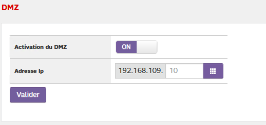

En DMZ, c'est comme si la machine se retrouvait "toute nue" sur Internet. Les redirections de port sont outrepassées. Il n'y a pas d'autre indication à avoir
bah au moins avoir la liste des machines ou ip qui se trouve en DMZ ..
bref j'ai désactivé
encore merci de votre aide
26 juillet 2023 (edité)
Re: probleme redirection port
Il ne peut y avoir qu'une seule machine à la fois en DMZ.
Donc si la fonction est activée, le curseur est sur ON avec l'adresse IP définie. Sinon c'est sur OFF. Sur les autres routeurs / firewall, je n'ai pas souvenir avoir déjà vu autre chose en ce qui concerne la DMZ, j'ai du mal à saisir le problème.
Pour le reste, ça ne doit probablement pas être grand chose... il faut juste trouver quoi.
Il y a un pare-feu intégré dans l'équipement ? Il y a peut être une règle à créer... je ne connais pas du tout OMV, je ne pourrai pas vous aider + :/

je ne connais pas le dnz je découvre donc…
Désactivé dans le doute , encore merci Smiley clignant de l'œil
