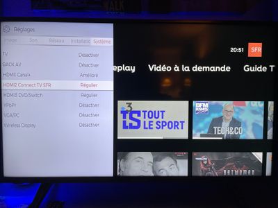

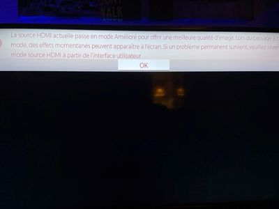

Re: Le nouveau dĂ©codeur TV RED : Connect TV đŸ“ș
@UnknownXX ,
Oui j’ai bien dĂ©sactivĂ© le CEC mais cela ne rĂšgle rien. Le dĂ©codeur force le tĂ©lĂ©viseur Ă  passer en mode amĂ©liorĂ©.
Quand je mets le mode "Régulier" (= normal), ma TV bascule sur le mode "Amélioré" sans modification possible (à ma connaissance) :
Damien.
