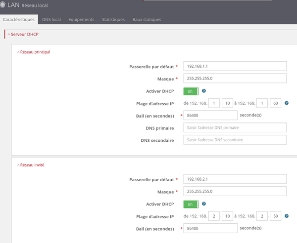

Depuis une dizaine de jours, je remarque que les requettes DNS sont ralenties voire échouent en utilisant Quad9 à travers une Box8 (modèle/version firmware en image jointe).
Ces DNS sont réglés dans l'interface LAN de la box en IPv4 (DNS primaire/secondaire) depuis 2ans sans soucis, mais la résolution coince désormais sur les clients en DHCP (résolution très lente, certains logiciels abandonnent).
Enlever les DNS (champs vides) sur l'interface de la box (donc DNS SFR par défaut), règle le problème...
Il n'y a pas de problème d'infrastructure coté Quad9.
Est-ce un bug d'une mise à jour récente du firmware, ou une nouvelle limitation de l'infra RED-SFR?
Merci pour toute info.
Screenshot from 2025-10-29 21.14.21.png Screenshot from 2025-10-29 21.12.39.png

oops c'est une box7 en fait (impossible de modifier le titre/1er post).
