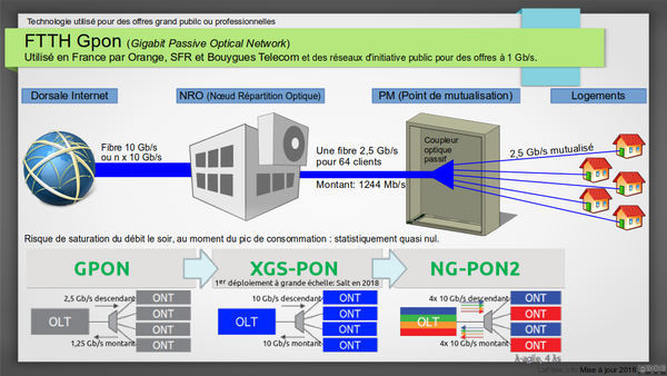

Le problème de la distribution de la fibre optique dans le pays c'est qu'on ne peut pas raccorder immédiatement quelques 60 millions de personnes...
D'où l'idée d'utiliser la technologie du GPON , qui permet de raccorder jusqu'à 64 clients sur la même sortie carte réseau de l'OLT (situé dans le NRO, voir ces termes dans le lexique) :
Vous comprenez bien que si les 64 clients se connectent simultanément il faudra répartir les 2,5 Gbps sur cette soixantaine d’abonnés et que le débit va chuter, contrairement à ce qu'indique le message du dessin (date de 2010) :
Risque de saturation du débit le soir : statistiquement quasi-nul.
Ils se sont bien trompés, car le débit peut descendre jusqu'à 2,5 Gbps / 64 = 40 Mbps.
Dans la pratique certains peut avoir un débit presque normal et d'autres pratiquement rien...
