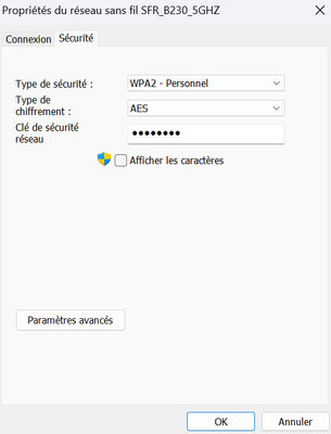

j'ai réussi à trouver la raison du pourquoi :
Je ne sais pas pourquoi mais sur le réseau wifi 5Ghz il a fallu que je coche une option en plus sur Windows comme au dessus et le problème était réglé
