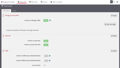

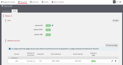

J'ai une box 7 fibre en connectivité IPv4 full stack et IPv6 désactivée. La migration CG-NAT vers IPv4 full stack a été réalisée il y a 4 jours.
Je souhaite mettre en œuvre une redirection de port de l'IP publique vers un service web interne accessible en HTTPS sur le port 443, sans succès pour le moment.
J'ai utilisé différents ports externes (443, 8081), j'ai activé/désactivé les pares-feu, utilisé la DMZ, redémarré/réinitialisé la box, rien n'y fait, le trafic n'est pas routé vers le service interne qui répond parfaitement en local (et a répondu en externe lors de tests en IPv6).
Avez-vous rencontré ou résolu un problème similaire ? Y a t'il une subtilité qui m'échappe ?

Si la bascule vers l’IPv4 full stack est bien effective (ce qui semble être le cas vu le délai et la désactivation de l’IPv6), il n’y a en principe aucune raison technique empêchant la redirection de port — surtout si le service fonctionne bien en local et a déjà répondu en IPv6.
Tu as déjà testé pas mal de pistes (DMZ, pare-feu, ports alternatifs…), donc on peut écarter les blocages classiques.
Cela dit, les copies d’écran partagées ne sont pas suffisamment nettes pour qu’on puisse les analyser en détail — si tu peux les reposter en meilleure qualité, on pourra peut-être repérer une éventuelle (et peu probable) subtilité dans la configuration.
Une idée complémentaire : vérifier que le service web interne est bien configuré pour répondre à l’adresse IP locale de la box, et que le port choisi ne soit pas déjà utilisé par un autre service (on ne sait jamais). Et parfois, un simple oubli dans la règle NAT (IP locale mal saisie, protocole TCP/UDP non précisé) peut bloquer le routage.

La configuration que vous décrivez semble correcte, surtout après la migration en IPv4 full stack. Cependant, plusieurs utilisateurs ont constaté que la redirection de ports sur la Box 7 fibre pouvait nécessiter un petit délai avant d’être pleinement opérationnelle après la bascule (jusqu’à une semaine parfois, le temps que les routes et les caches réseau se mettent à jour).
Quelques pistes à vérifier :
- Vérifiez dans l’interface d’administration que l’adresse IP locale du serveur n’a pas changé (une IP fixe côté LAN est préférable).
- Essayez un port externe différent du 443 pour tester la redirection (certains ports standards sont parfois bloqués en entrée).
- Si vous utilisez la DMZ, désactivez temporairement les redirections spécifiques pour éviter tout conflit.
- Testez l’accès depuis un réseau mobile externe (pas depuis le même réseau local, car le NAT loopback n’est pas toujours supporté).
