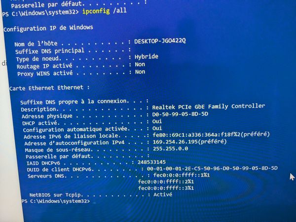

je ne peux plus me connecter à internet , j'ai l'erreur "Ethernet n'a pas de configuration IP valide".
Je suis connecté de mon PC à la box NB6VAC avec un câble ethernet.
J'ai réinstallé Windows 10 totalement, rien ni fait.
Je mets mon ipconfig en photo.
Si quelqu'un c'est comment résoudre ce problème?
Merci par avance.

j'ai essayé toute les manipulations et cela ne fonctionne toujours pas.
Dans IPconfig, j'ai une adresse IP de type 169.254.x.x . (comme sur la photo que j'avais mise sur mon message).
Cela viendrait donc du DHCP qui ne fonctionne pas correctement.
Comment résoudre ce problème ?
Merci d'avance.

Bonjour @Beaurain et merci pour votre retour et pour les précisions.
Effectivement, l'adresse IP de type 169.254.x.x signifie que votre PC n'a pas pu obtenir une adresse IP valide via le serveur DHCP de la Box. Cela confirme que le problème vient bien du DHCP.
Voici quelques étapes supplémentaires pour résoudre ce souci :
  • Assurez-vous que le serveur DHCP est activé sur votre Box. Si possible, connectez-vous à l'interface d'administration de votre Box via un navigateur, l'adresse est 192.168.1.1 et vérifiez que le serveur DHCP est bien activé dans les paramètres réseau. Si ce n'est pas le cas, activez-le, sauvegardez les modifications et redémarrez la Box.
  • Parfois, le problème peut venir du câble ou du port Ethernet de la Box. Essayez de changer de câble Ethernet ou de brancher votre PC sur un autre port LAN de la Box pour éliminer cette possibilité.
  • Redémarrez votre Box en la débranchant pendant 30 secondes puis rebranchez-la. Attendez qu'elle redémarre complètement avant de tester à nouveau la connexion sur votre PC.
