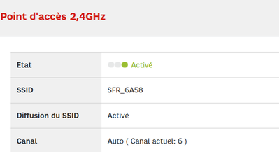

J'ai une Box NB6VAC depuis plus de 5 ans.
2 réseaux WIFI sont actifs, un en 2,4GHz, l'autre en 5GHz. Et cela fonctionne sans problème depuis longtemps.
Pour le 2,4GHz, j'ai bien ça :
Sauf que depuis environ 2 semaines, le WIFI en 2,4GHz a basculé sur une fréquence 5GHz.
Cela ne se voit pas au niveau de la console de la Box (192.168.1.1) où il est toujours indiqué comme étant 2,4.

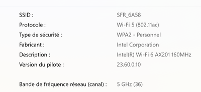

Mais quand je m'y connecte, depuis un PC ou mon téléphone, et que je vais dans les propriétés du wifi auquel je suis connecté, c'est 5GHz qui est indiqué au niveau de la fréquence :
Je précise que mon Wifi 5Ghz porte un nom différent. Et que je suis en IPV4.

Bonjour  @GuillaumeL ,
Etrange.
Avez vous essayé de désactiver le Wi-Fi 5GHz pour voir ce qu'il se passe ?
Avez vous essayé de mettre un clé Wi-Fi différente pour chaque fréquence ?

Re: WIFI 2,4GHz bascule sur une fréquence 5GHz
Après avoir renommé et changé la clé du 2, 4Ghz, je n'ai plus eu le problème.
Même en remettant ensuite le nom et la clé initiale (pour éviter de reconfigurer tous mes matériels).
Ça restera un peu une énigme pour moi mais au moins ça fonctionne !

Bonjour @GuillaumeL et bienvenue sur le forum d’entraide des clients R=D by SFR,
À propos de la problématique du WiFi, il est important de noter que la Box NB6 Vac a récemment bénéficié d’une mise à jour. Cette dernière permet désormais l’intégration du SSID unifié (option d’unification des réseaux WiFi), à l’image de ce que proposent déjà les Box 8 et Box 7 fibre.
