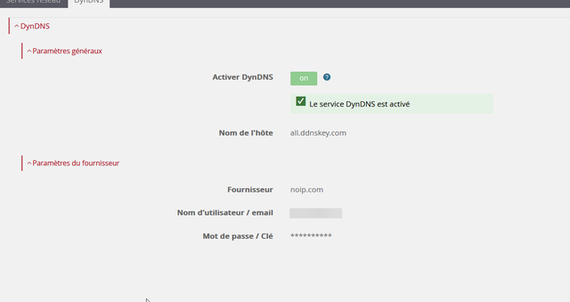

2. Dans l'onglet DynDNS, j'ai configuré avec no-ip.com comme suit :
[img]https://i.ibb.co/PHWFQvv/2.png[/img]

2. La config DynDNS de la Box 8 est elle correcte ? En tout cas, l'adresse ipv6 ne semble pas se mettre à jour sur no-ip.com. Même si je télécharge leur utilitaire pour Windows qui est censé mettre à jour l'ip. Note : Mon Windows est configuré en ipv6 ET ipv4. Si l'adresse change, la règle que j'ai créée dans le pare-feu de la box (sur le port 9 en UDP) ne sera plus valide, non ?
