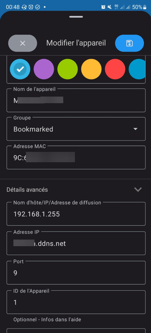

3. L'appli WolOn sur mon smartphone envoit le paquet magique sur le port 9, via le nom configuré sur no-ip.com, comme suit :
[img]https://i.ibb.co/MDgZnpcP/3.png[/img]
