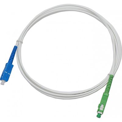

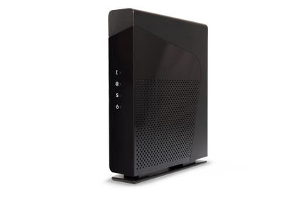

Ce PTO est branché par un câble fibre optique appelé "jarretière" à l'ONT (boîtier noir qui transforme le signal lumineux de la fibre en signal électrique) :
Jarretière :
ONT :

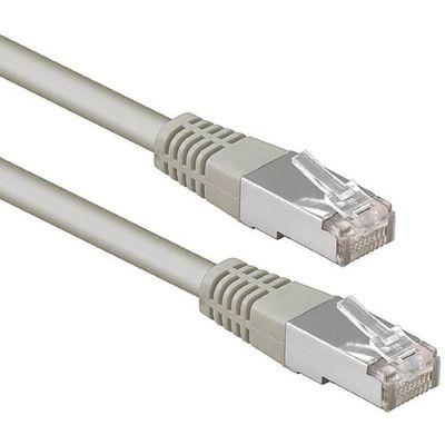

L'ONT est branché à l'aide d'un câble RJ45 (autrement appelé "ethernet") à la box 7 :
Câble RJ45 :

Dans votre cas, je vous déconseille de déconnecter la jarretière (entre le PTO et l'ONT) pour l'agrandir.

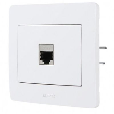

Je vous conseille plutôt d'acheter un plus long câble RJ45 (entre l'ONT et la box) mais il va falloir cacher ce long câble. Ou bien de faire installer un réseau de 2 prises RJ45 avec une prise proche de l'ONT et une autre proche de la box.
Prise murale RJ45 :

PTO <jarretière> ONT <RJ45> prise murale proche ONT <réseau interne> prise murale proche box <RJ45> box 7
