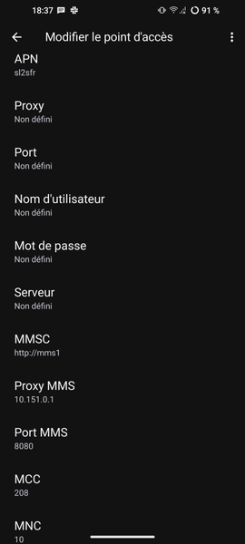

Le téléphone s'est auto-configuré en effet et toutes les valeurs du profil sl2sfr m'ont l'air de bien correspondre avec la documentation. De toute façon je reçois très bien les MMS donc ces paramètres doivent être corrects, c'est juste que RED m'envoie en doublon un SMS 2 jours plus tard.
De plus, est-ce que ces paramètres sont utilisés par la messagerie vocale visuelle ?

Merci @UnknownXX , en effet je n'ai pas l'option en question dont pas de MVV. Pour ce point là je sais ce qu'il en est.
Pour le SMS qui arrive en plus de chaque MMS deux jours après, je vais regarder si un réglage quelconque demande au téléphone de ne pas signaler au réseau sa bonne réception du MMS.
