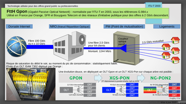

2) Fibre jusqu'au domicile FTTH en distribution G-PON , voici son schéma de principe :
Cette technologie n'est pas sujette aux micro coupures que vous constatez avec votre abonnement THD, car il n'y a pas de signal électrique, ni d'amplificateurs, ni d’alimentations, c'est un système passif : G PON = Gigabit Passive Optical Network
En fibre FTTH, c'est du tout ou rien, ça passe ou ça passe pas du tout (mauvaise soudure optique par exemple).
