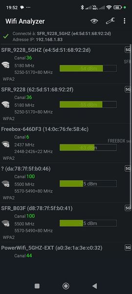

J'ai une Box Plus qui a un problème de diffusion WiFi depuis quelques semaines.
Le réseau 2,4GHz est diffusé aussi en 5GHz. Ça ne serait pas gênant sans la limite de 6 appareils en 5GHz, mais j'en ai une vingtaine.
Et j'ai besoin de diffuser en 5GHz pour mon Connect TV, mais seulement sur SFR_XXXX_5GHz, pas sur SFR_XXXX.
Quelqu'un a trouvé une solution à ce problème ?

Merci pour votre réponse rapide.
J'avais déjà tenté le reset d'usine, qui n'a pas amélioré les choses. Les autres astuces n'y changent rien.
Ce que je remarque, c'est que l'activation du seul réseau 5GHZ diffuse le SSID SFR_XXXX en 5GHZ, alors que seul SFR_XXXX_5GHz devrait l'être.
Le bug doit venir de là.
J'ai contourné le problème en utilisant un répétiteur WiFi qui me permet de forcer une connexion en 2,4GHz sur la box, et mes équipements se connectent au répétiteur, même si ce n'est pas idéal.
