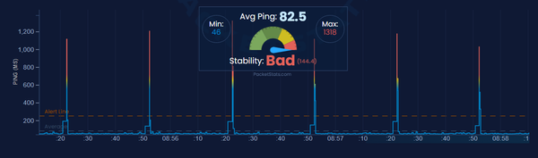

Comme on pouvait s'en douter, le changement de matériel n'a rien réglé au problème. J'ai reçu la même box, avec la même version du firmware (NB6VAC-MAIN-R4.0.47h3)
Les pics de pings toutes les 30 secondes sont persistants, impossible de suivre mes visios du boulot correctement et ça commence à déplaire aux chefs, pour le coup on ne frôle plus l'incompétence mais on est bien dedans et ça devient de moins en moins marrant.
J'ai encore passé 2h30 cumulé au téléphone pour tenter d'expliquer le problème, en face je ne tombe que sur des personnes inaptes techniquement.
Pour moi le seul moyen pour régler le problème serait de passer sur la Box 7 fibre, mais là encore impossible de justifier ça auprès du SC qui ne sait pas faire la différence entre débit et latence.
Je crois que la seule solution malheureusement va d'être d'aller voir ailleurs et d'ajouter au sketch des frais de changement d'opérateur.
