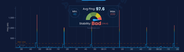

Je vous tiens informés de mon appel avec le service technique. Après pas mal de temps à faire comprendre que mon problème était un problème de latence et non de débit l'opérateur a redémarré la box à distance en mentionnant le fait que ma box n'était pas synchronisée.
Au redémarrage le problème a disparu, je n'ai pas eu plus d'information. Bêtement je n'ai pas pensé à noter la version de mon firmware avant le redémarrage, peut être juste un problème à ce niveau là qui sait.
On distingue toujours les pics de pings toutes les 30 secondes mais ils sont bien plus courts et bien moins hauts (avant entre 2000 et 5000ms).
Le mystère reste entier côté technique pour moi mais au moins ça marche (:

Je reviens vers vous à la suite de mon message (je savais que je serais vite de retour Homme tirant la langue).

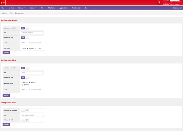

24h après ça recommence. Je ne trouve pas dans mon interface de gestion l'option de désactivation du WiFi unifié. S'il te plait pourrais-tu me préciser où ce trouve cette option ? Sinon je rappellerai le support pour qu'il le désactive aussi.
Pour rappel le support avait redémarré ma box à distance en me disant "votre de box n'est plus synchronisée". Après redémarrage par le support tout fonctionne à merveille mais le lendemain rebelote, des pings de plus de 2000ms toutes les 30 secondes très exactement. J'ai redémarré moi même, l'ONT aussi, plusieurs heures, plusieurs fois, manuellement et aussi depuis l'interface de gestion, ça ne change rien.
Honnêtement je sèche, un technicien passera le 17 Novembre d'ici là ça sera 4g (ou 5g si les étoiles s'alignent) on m'en a gracieusement offert 200Go.
Bonne semaine.

Quelles sont les paramètres qui apparaissent dans les menus :
http://192.168.1.1/login?page_ref=/wifi/config
Il faut trouver l'option de dissociation du 2,4 et 5 GHz
En espérant que cela soit concluant...

Voici les paramètres présents sur la page, j'ai un peu tout touché mais pas de gros changement, j'ai mis des noms bien différents pour chaque fréquence mais rien à faire.
Peut être que cette option de WiFi unifié n'est modifiable que par le service technique ?
J'ai fait toutes les pages je comprends bien ce qu'on essaie de faire techniquement mais rien n'a l'air de correspondre partout ailleurs...
Merci quand même (:

Merci pour le retour et la capture. A première vue, le Wi-Fi semble bien dissocié entre le 2,4 GHz et le 5 GHz, donc cette partie est en place.
Une piste complémentaire serait de vérifier la saturation des canaux Wi-Fi dans votre environnement. Pour cela, vous pouvez utiliser une application Android comme WiFiAnalyzer (open source et gratuite).
Si certains canaux sont très encombrés avec une impulsion forte toutes les 30 secondes (ce qui peut venir d’un appareil voisin ou d’un équipement perturbateur), il peut être utile de désactiver le mode “auto” et de sélectionner manuellement un canal moins sollicité.
En espérant que cela aide un peu (?), et surtout que la solution soit trouvée le 17 novembre !
