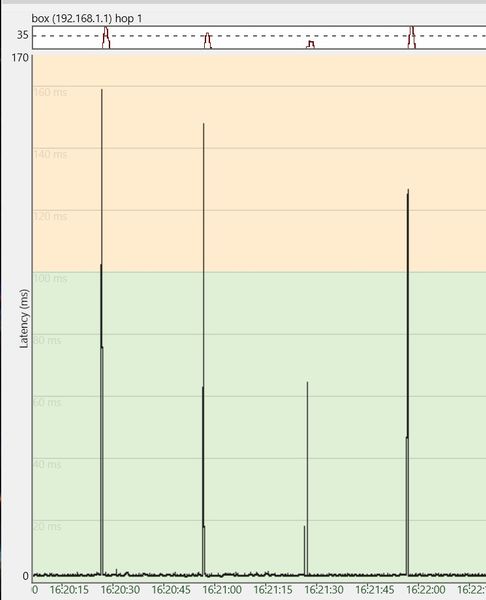

Hello,
Je ne sais pas si cette demande aboutira, mais c’est ma dernière option : je n’arrive pas à résoudre mon problème.
Ma box (modèle NB6VAC-FXC-r0) semble effectuer une opération toutes les 30 secondes qui provoque une microcoupure du Wi-Fi (d’après certaines sources, il pourrait s’agir d’un scan).
La coupure est très courte et ne gêne pas pour les contenus avec mise en mémoire tampon, mais pour des usages en direct — dans mon cas, l’utilisation d’un casque VR sans fil — cela provoque une perte d’image toutes les 30 secondes, ce qui rend l’expérience inutilisable.
Voici un graphique qui montre la latence mesurée avec un ping envoyé à ma box toutes les 0,1 secondes :
Comme on parlait sur internet d’un « scan DFS », et que j’étais sur des canaux DFS, le service technique a désactivé ces canaux via son interface. Malheureusement, cela n’a eu aucun effet.
Soit le problème n’a rien à voir avec le DFS, soit la désactivation des canaux DFS ne signifie pas la désactivation du scan DFS lui-même.
Lors de mon second appel, on m’a simplement dit qu’il n’y avait rien à faire et que le problème était insoluble… ce qui m’étonne beaucoup. J’aimerais au moins avoir une explication claire de ce qui provoque ces microcoupures régulières, car quelqu’un, quelque part, doit forcément en savoir plus.
Merci d’avance pour toute information ou solution que vous pourriez m’apporter.

Changer de bande de fréquence : ce test à mener au même résultat : une opération régulière du coté de la box crée une microcoupure du signal
Désactiver le “band steering” : impossible de trouver cette option dans l'interface utilisateur de ma box, GPT me donne l'info que si le SSID de chaque bande est différente, alors le band steering ne serait pas actif, mes deux réseaux n'ayant pas le même SSID, je considère que cette option était off lors des tests précédents (sans en être sûr)
désactiver une des deux bandes pour isoler le problème :
1 > seul le 5Ghz est actif
Même résultat (en restant avec juste la 5Ghz active sur canal 40)
fait intéressant, ayant demandé au service technique de retirer les canaux DFS, les seuls canaux auquel j'ai accès sont "auto, 36, 40, 44 et 48)
j'ai manuellement sélectionné 40, mais l'interface générale de la box indique
canaux DFS | désactivé
largeur de bande | 80 Mhz
canal | 40/80
le DFS serait-il quand même actif ? je ne sais pas d'où sort ce 80
je vais donc tester l'utilisation uniquement de la 2,4ghz au cas où le DFS serait toujours actif
2> seul le 2.4 Ghz est actif
Même résultat, pas de changement au niveau des microcoupures.
Mettre à jour le firmware : je n'ai pas d'option pour vérifier/mettre à jour la box. La version est la suivante (c'était déjà celle des tests) :
Modèle NB6VAC-FXC-r0
Temps de service 0 j 0 h 1 min. 58 sec.
Version principale NB6VAC-MAIN-R4.0.47h3
Version de secours NB6VAC-MAIN-R4.0.45d
le redémarrage de la box n'y change rien
Tester une connexion via répéteur ou point d’accès Wi-Fi tiers : le problème étant au niveau de la box, n'importe quel appareil connecté à celle-ci enregistre les mêmes microcoupures, ce n'est pas un problème de stabilité, la connexion est très bonne et pour la plupart des applications ne posent aucun problème.
