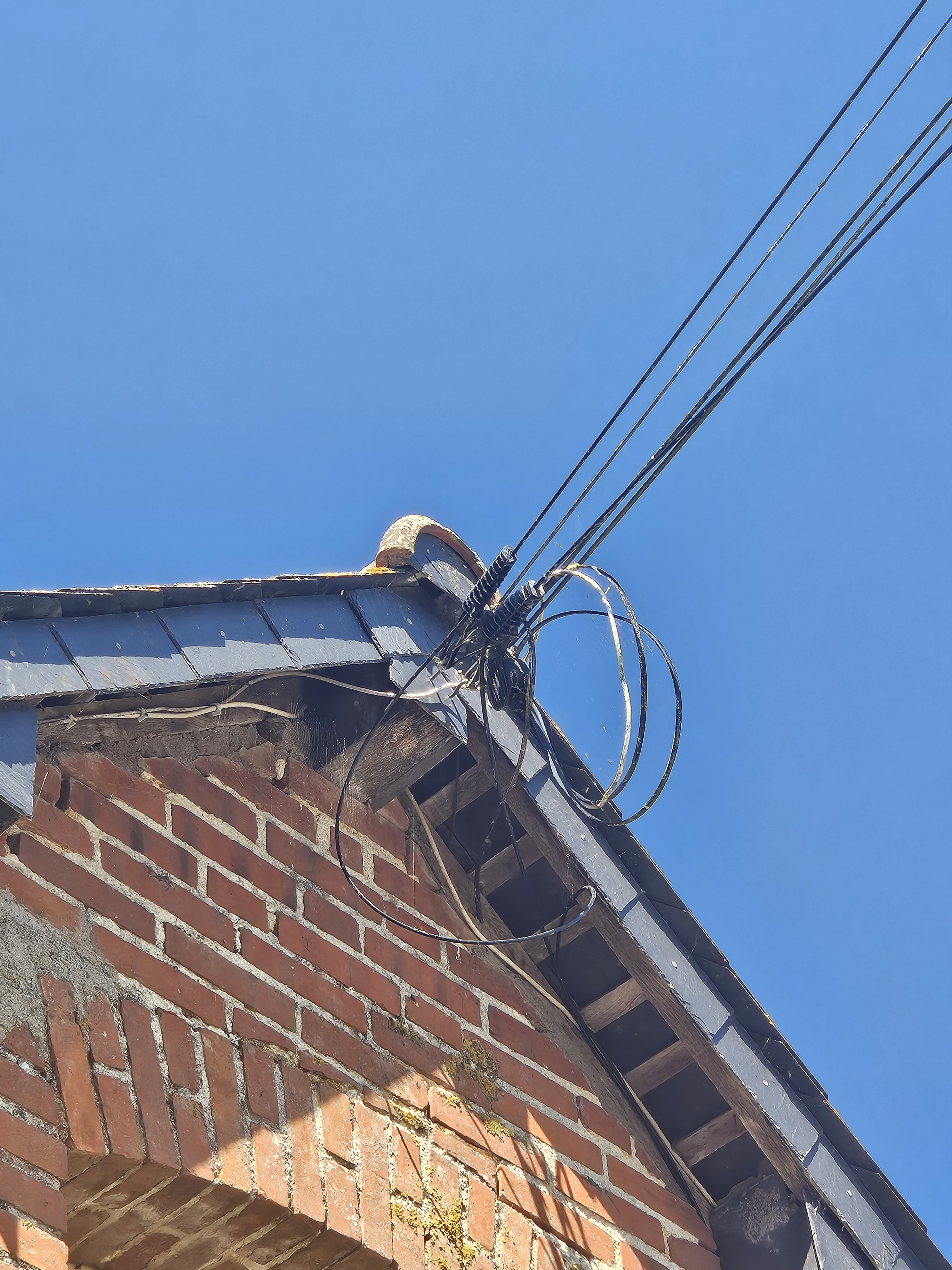

De plus, le câble qui relie le poteau extérieur à mon appartement n'est pas assez tendu et repose sur un toit en tôle ondulée. Les jours de vent, le câble se balance et heurte la tôle. J'avais notifié SFR dès le début, mais jamais aucun technicien n'est venu régler ce problème qui est toujours présent.

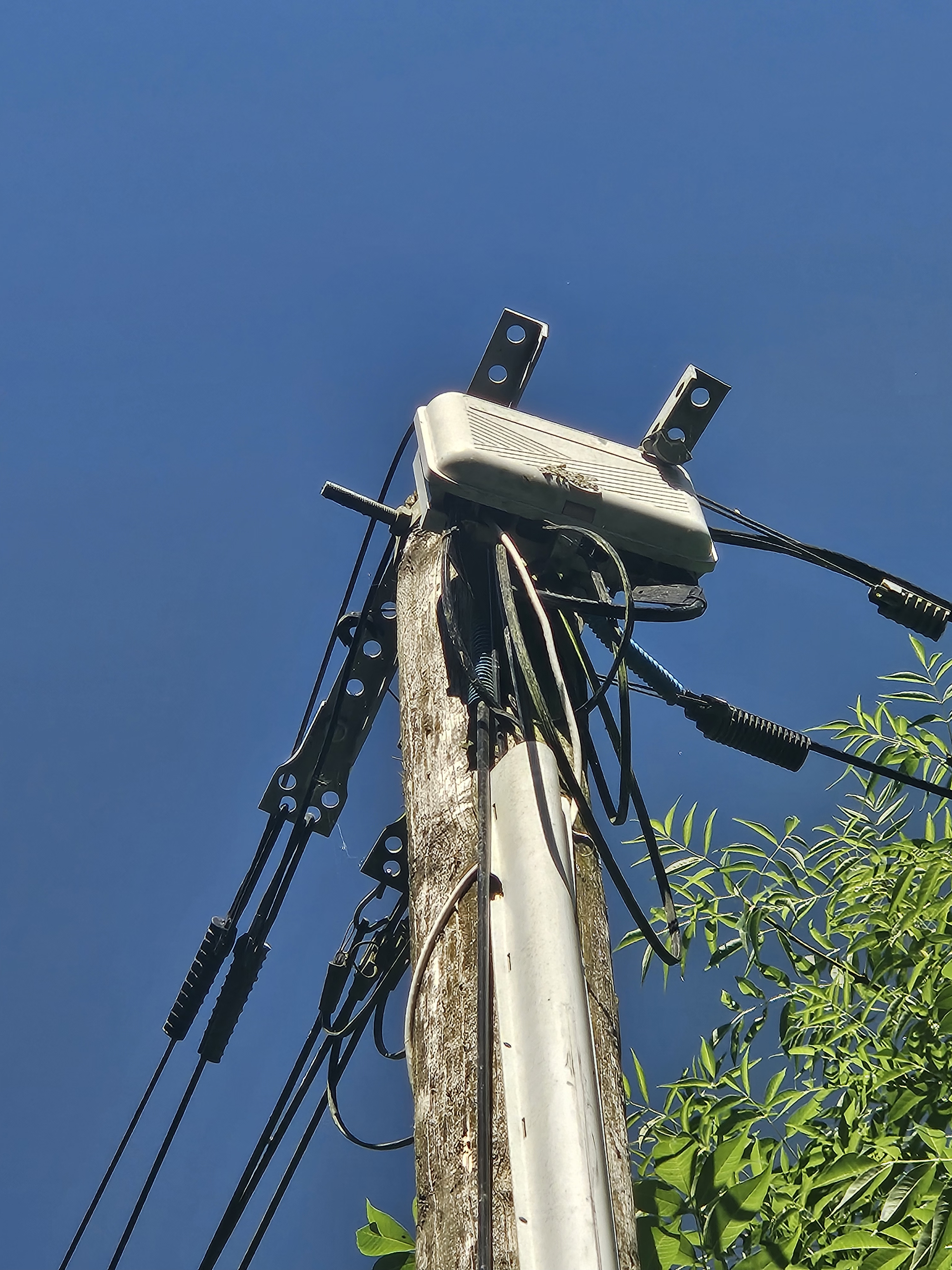

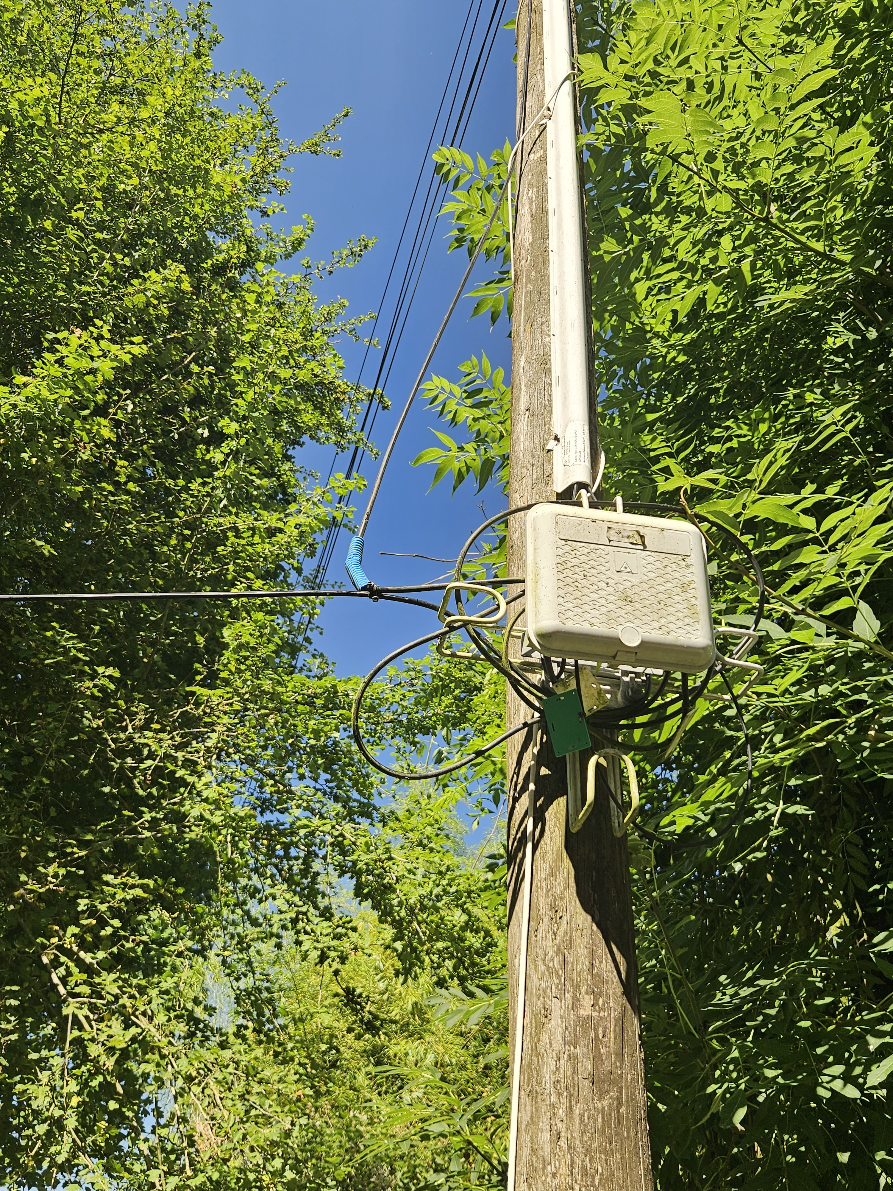

Poteau extérieur :
https://d.canapin.dev/uploads/default/original/2X/4/490e31efd8d1a70e56c1f766695f318a2715a5b4.jpeg
https://d.canapin.dev/uploads/default/original/2X/1/15365ffeaa36c08eae9a7481969abf3e91d00d86.jpeg
Le câble aérien trop peu tendu qui repose sur la tôle ondulée et la cogne en cas de vent :
https://d.canapin.dev/uploads/default/original/2X/9/903639771e2fa*** EDIT MODÉRATION : Attention, nous vous recommandons de ne pas poster vos informations personnelles sur un forum public ***88f4f10fc72e2.jpeg

D'après ce que vous indiquez, il semblerait que ce soit cette fibre optique depuis le poteau dans la rue qui ait été mal réparé : une soudure défectueuse probablement.
Malheureusement votre 3ème photo ne passe pas, car filtrée par le robot...
Pouvez-vous en envoyer une autre svp ?
Pas la même elle sera filtrée de la même manière.
Si vous êtes le seul raccordé à ce poteau, ça va être compliqué de faire intervenir un technicien pour une panne aléatoire...
