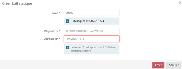

Salut à tous,
j'essaye de créer des baux statiques pour quelques équipements qui le nécessitent.
J'ai modifié le DHCP pour avoir des ports entre 192.168.1.130 et 192.168.1.145
Hors, quand je veux créer un bail statique la box m'interdit de choisir une IP entre ces bornes :
Les seules IP autorisées sont entre 192.168.1.20 et 192.168.1.25... je ne comprends pas d'où ça vient.
Est-ce que quelqu'un aurait une idée ?
Nota :
- j'ai déjà redémarré ma box, les équipements connectés ont bien des IP entre 130 et 145.
Juste les baux statiques qui ne rentrent pas dans cette fourchette.
- l'ip choisie (131 dans l'exemple) n'est prise par aucun autre équipement sur wifi ou LAN.

Salut, merci pour ta réponse.
Alors, oui, je suis bien sur une Box 7 Fibre (j'étais sur une plus ancienne box avant).
J'ai justement l'impression que les IP fixes sont en dehors de la plage du DHCP défini... et qu'en plus cela ne me laisse que 5 adresses (je n'ai trouvé nullepart dans l'interface d'administration où modifier ces plages fixes, qui visiblement sont en dehors du DHCP).
J'ai changé la plage du DHCP pour la remettre d'origine, les IP autorisées sont toujours les mêmes entre ..1.20 et ..1.25
Du coup je ne vois pas trop quoi essayer, hormis me plier à utiliser les 6 IP entre 20 et 25

Merci pour ta recherche.
A vrai dire je ne comprends pas ton message.
Dans l'attribution des baux fixes, je n'ai même pas à rentrer l'adresse MAC, la box me propose directement une liste des équipements connectés (mais c'est pareil si je rentre l'adresse MAC manuellement). au moment de choisir l'IP fixe que je veux la cellule reste encadrée en rouge, impossible de valider.
J'ai retesté en remettant la box en configuration d'origine, seulement les IP entre 1.20 et 1.25 sont autorisées.
Le coup de garder une page ouverte en 192.168.1.1 ouverte, je ne comprends pas vraiment. Quand je paramètre un bail fixe, je suis déjà sur cette page. et même en ouvrant un 2nd onglet ça ne change rien.
