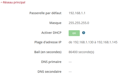

j'essaye de créer des baux statiques pour quelques équipements qui le nécessitent.
J'ai modifié le DHCP pour avoir des ports entre 192.168.1.130 et 192.168.1.145
Hors, quand je veux créer un bail statique la box m'interdit de choisir une IP entre ces bornes :
Les seules IP autorisées sont entre 192.168.1.20 et 192.168.1.25... je ne comprends pas d'où ça vient.
Est-ce que quelqu'un aurait une idée ?
Nota :
- j'ai déjà redémarré ma box, les équipements connectés ont bien des IP entre 130 et 145.
Juste les baux statiques qui ne rentrent pas dans cette fourchette.
- l'ip choisie (131 dans l'exemple) n'est prise par aucun autre équipement sur wifi ou LAN.

Alors, oui, je suis bien sur une Box 7 Fibre (j'étais sur une plus ancienne box avant).
J'ai justement l'impression que les IP fixes sont en dehors de la plage du DHCP défini... et qu'en plus cela ne me laisse que 5 adresses (je n'ai trouvé nullepart dans l'interface d'administration où modifier ces plages fixes, qui visiblement sont en dehors du DHCP).
J'ai changé la plage du DHCP pour la remettre d'origine, les IP autorisées sont toujours les mêmes entre ..1.20 et ..1.25
Du coup je ne vois pas trop quoi essayer, hormis me plier à utiliser les 6 IP entre 20 et 25
