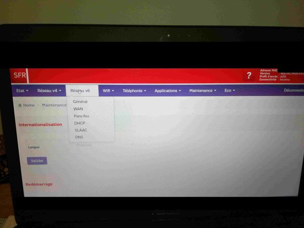

je viens grossir le rang des 1% ... ;o(
ça fait une semaine que je me suis aperçu de ce dysfonctionnement (je ne pouvais plus accéder depuis l'extérieur à certaines de mes applis via des ports spécifiques)
et ça fait au moins 4 appels que je fais au support (le dernier ce matin) : tous ce que j'ai comme réponse, c'est : "il y a un incident et vous n'êtes pas le seul concerné"
==> ça , c'est de la réponse technique que j'aime (j'ai demandé un contact support niveau 2 - mais je ne suis pas sûr que le technicien a compris - il parait qu'une personne plus expérimentée va me rappeler cet après-midi - mes précedents appels devaient aussi être suivis d'un rappel ... que dalle ;o(( )
ça ne vous avancera guère je pense, mais j'ai l'impression que le souci est plus lié aux infos qu'ils balancent lors de la connexion de la box au reseau SFR qu'au firmware lui-même (ou alors une combinaison des 2)

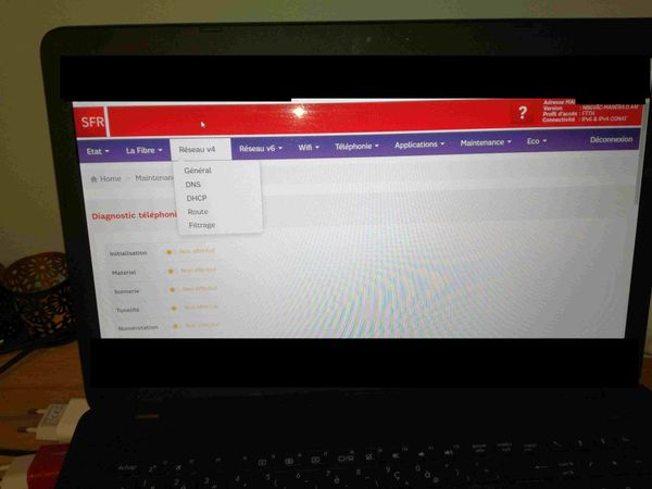

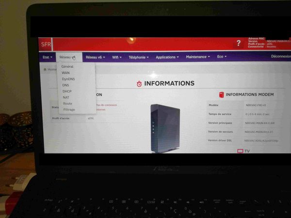

j'ai fait 1 test : débrancher la box du boitier ONT (enfin le RJ45 entre les 2 , quoi) et redémarrer : résultats : photos ".... box non connectee ..."
et si on compare avec les photos " .... box connectee ..." , on peut compter le nombre d'options qui ont disparu du menu IPV4 (3) et du menu IPV6 (1), dont bien éviedemment le NAT ...
mais comme l'internet reste opérationnel et qu'il suffit à la grande majorité , on ne doit pas être beaucoup à se plaindre d'avoir perdu nos translations de port - et SFR/RED pas trop stressé apparemment -
je pense que par sécurité, je vais basculer dans le camp des " je va un routeur wifi à la place de cette fichue box"
Bon courage à tous
Serge
ip V6 box connecteeip V6 box connectee ip v6 box NON connecteeip v6 box NON connectee ip V4 box NON connecteeip V4 box NON connectee ip V4 box connectee - OUINNNN ...ip V4 box connectee - OUINNNN ...
