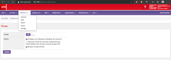

Comme beaucoup sur ce forum, suite à une MàJ de la box, je n'ai plus accès aux règles de translations de ports NAT en IPV4.
Sans compter le manque de communication de la part de SFR à propos de cet "upgrade", ce changement n'est pas acceptable pour ma part.

Mais par contre je n'ai plus accès à la possibilité de faire de la redirection de port en ipv4.
J'attends toujours l'appel d'un technicien de chez sfr pour faire un rollback de ma box.

j 'ai le meme probleme .
Avez vous une solution.
J ai besoin du menu NAT pour ouvrir les ports de ma box
Adresse MAC Version Profil d'accès Connectivité
: NB6VAC-MAIN-R4.0.44f
: FTTH
: IPv6 & IPv4 CGNAT
