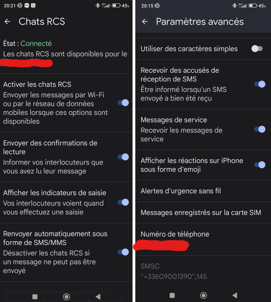

J'ai eu le même à la suite d'une désactivation du RCS de ma part dans google message.
j'ai attendu plusieurs jours pour que cela ce réactive.
Si ça peu aider, la veille, j'ai désactivé les donnés mobile et seulement connecté en wifi et le matin c'était activé.
Donc à voir si ça fonctionne pour vous aussi.
Et pour info j'ai bien dans SMSC les guillemets.

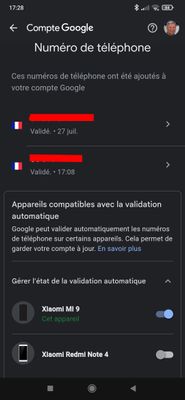

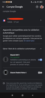

Bonjour  @Aremys  @Ste30
Avez-vous vérifié au niveau de votre compte Google, infos personnels, Téléphone
on reste également bloqué dans cette étape "validation automatique en attente"
sur le réseau SFR uniquement !!!
J'ai mis la SIM de ma femme et la validation sur son numéro a été instantanée.
Ces 2 problèmes sont donc bien liés et ont lieu uniquement sur réseau SFR !!!!
cela semble venir d'un changement de smartphone.
Salutations

Bonjour @mbh68 ,
Effectivement ce problème de RCS semble lié au réseau SFR, et non à la carte SIM ou au téléphone.
Le réseau SFR met un temps plus ou moins long pour transmettre les informations à Google, pour une raison inconnue :
Dans mon cas cela a pris presque une journée pour être reconnecté au service RCS sur le réseau SFR, pour d'autres c'est un temps indéterminé...
À +

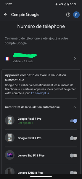

Upload photo x1 +11
21 août 2023
Re: Configuration impossible des fonctionnalités de chat (RCS)
Upload photo x1 +11
21 août 2023
En revanche je ne sais pas comment enlever les autres appareils pour les supprimer définitivement
