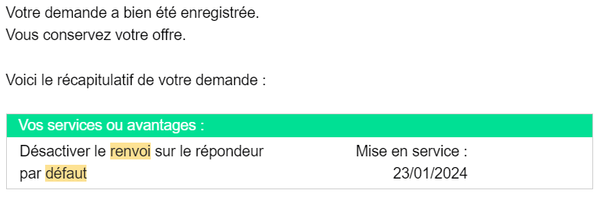

Si les renvois vers le répondeur ne se sont pas désactivés, c'est que par défaut, ils sont "figés" sur votre ligne ( @Valentech  c'est souvent le cas avec une ligne "neuve" (seul les renvois *21* sont accessibles... et encore...) mais ça, la FAQ ne le précise pas. Il serait bien de le préciser et encore mieux, laisser la possibilité de souscrire l'option soi-même depuis l'espace client comme c'était le cas dans le passé avec l'option Routage d'Appels).
Dans ce cas, il faut demander au service client (via l'appli RED & Moi, Twitter ou Messenger) de souscrire à l'option "Désactiver le renvoi sur le répondeur par défaut" (elle est souvent méconnue des conseillers, vous pouvez leur envoyer la capture ci-dessous si vous voyez que la conversation tourne en rond). Une fois que l'option est activée sur votre ligne, redémarrez votre téléphone et recommencez la procédure ci-dessus.
Ainsi, votre répondeur mobile ne devrait plus se déclencher.
N'hésitez pas à nous confirmer ici que vous avez réussi à désactiver les renvois et nous préciser si vous avez du demander la souscription de l'option "Désactiver le renvoi sur le répondeur par défaut" au service client.

06 juillet 2024
Re: Désactiver le répondeur
Après discussion sur l'appli, c'est tout bon. Merci à tous!
