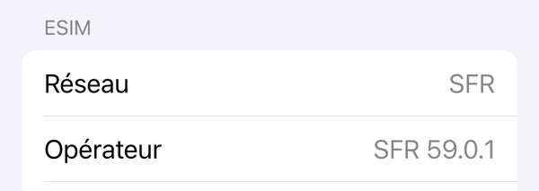

J'ai bien tout régler comme demandé par le conseiller technique par tchat.
Sur votre iPhone dans réglages -> général -> informations vous avez quelle version opérateur ?

Re: RCS sur iPhone suite probabilité vers RED
Comme vous 59.0.1
Après il y a peut-être un délais entre la portabilité et ce genre de fonction.
Je suis en eSIM aussi

Quand vous appuyer sur le numéro de version il y a quoi qui s'affiche?
