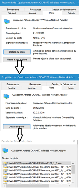

3 Par hasard j'avais constaté dans les " Détails " du driver de la Qualcomm Atheros QCA9377 (wifi) 12.0.0.916
utilisant des fichiers installés dans " C:\WINDOWS\system32
et en avais déduit que c'était un driver pour WINDOWS 10 32 bits
3 Comme suite j'ai mis ce driver à jour pour Qualcomm Atheros QCA9377 (wifi) 12.0.0.1016 en veillant à bien le faire à partir du répertoire 64 bits proposé .
A noter que c'est la version la plus récente que j'ai trouvée sur le net et de plus parfaitement adaptée à l'exacte version de mon OS.
4 Or le résultat est inchangé  !
4.1 PENSEZ VOUS QUE L'EMPLACEMENT DES FICHIERS PROUVE UNE ANOMALIE D'INSTALLATION DU DRIVER  64 BITS ?
