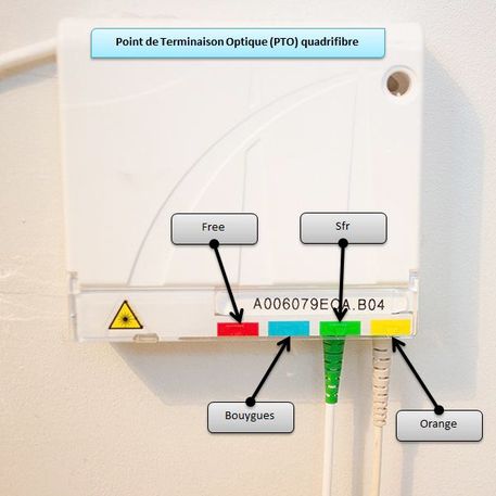

2- La prise Optique PTO (pour Prise de Terminaison Optique)
On appelle aussi celà un DTIo (pour Dispositif de Terminaison Intérieur optique), lorsqu'il est placé dans l'armoire.
Cette prise est installée par le Technicien lors de la pose de la fibre.
Si votre armoire dispose d'un rail de fixation, demandez au tech de la fixer correctement dessus, plutôt que de la laisser pendre comme une miséreuse dans l'armoire, avec le risque de casser la fibre.

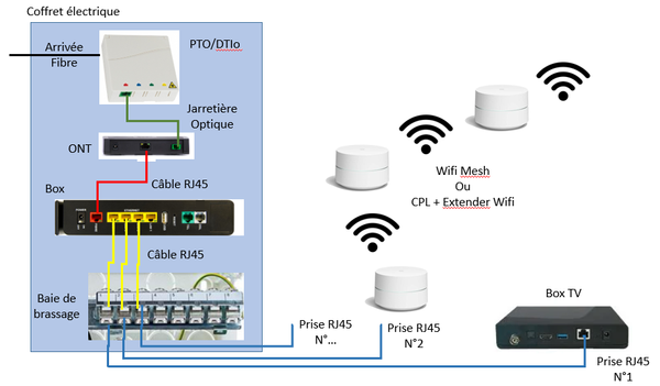

Maintenant que le décor est posé, comment brancher l'ONT et la Box?
Les branchements sont simples. L'ordre est toujours le même :
PTO > (Jarretière Optique) > ONT > (1 RJ45) > Box > (x RJ45 - 1 par port à brasser) > Baie de brassage > (Réseau Ethernet dans les cloisons) > Prises RJ45 dans les pièces.
- L'ONT sera placé dans l'armoire si vous avez la place et que vous pouvez l'alimenter, sinon devant, si vous avez un meuble à côté de l'armoire électrique.
Chez RED, les modèles NB6 et NB6VAC sont toujours fournis avec un ONT. Seule la Box8 de SFR dispose d'un ONT intégré : Cependant, elle n'est pas distribuée chez RED. Dans de rares cas, certains clients s'en sont trouvé équipés quand le tech ne disposait plus que de ce modèle dans sa camionnette au moment de l'intervention.
- La Box sera placée sur un meuble à l'extérieur de l'armoire électrique, sinon, le Wifi risque d'être perturbé par l'armoire métallique, et vous allez en diminuer la portée
L'installation classique :
L'installation optimisée avec un Switch (ma préféré)
Ce montage permet de limiter le nombre de câbles à sortir du coffret
Si on veut/peut vraiment mettre la box dans l'armoire tout en disposant d'un wifi performant, il sera toujours possible de :

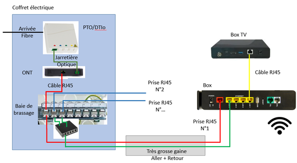

On peut aussi vouloir placer la box dans une autre pièce.
Celà fonctionne, mais il ne sera plus possible d'utiliser la baie de brassage de l'armoire :
Sinon, il faut prévoir un autre câble Ethernet en retour pour brasser la baie. La taille des gaines disponibles dans les cloisons ne permettent pas forcément de le mettre en œuvre.

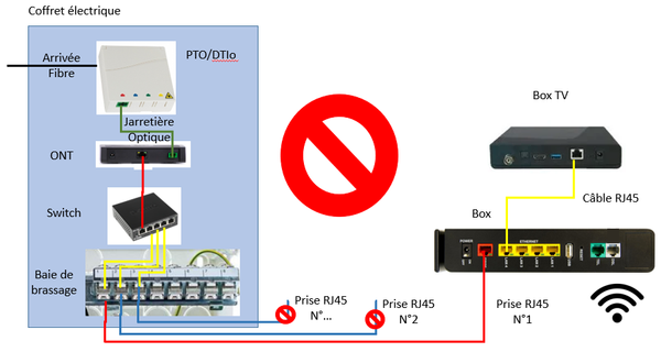

On pourrait être tenté de faire ce montage :
Celà ne fonctionne pas. Il n'est pas possible de brasser le signal de l'ONT.

Si votre votre logement est déjà équipé de cette prise PTO (Prise de Terminaison Optique), vous êtes donc déjà en mesure, sans installation complémentaire, de souscrire à des offres Fibre Optique FTTH.
Cependant, il faut vous assurer que le réseau SFR délivre bien à votre adresse, de la fibre Optique FTTH et non pas du câble THD Coaxial (L'ancien réseau Numericable fusionné par SFR en 2014)
Pour celà, faites un test d'éligibilité de votre adresse sur : https://www.degrouptest.com/
1- Si c'est marqué 'Fibre Optique', c'est du FTTH. > Vous pouvez souscrire chez RED SFR.
2- Si c'est marqué 'Câble', c'est du Câble THD Coaxial >  D'autres opérateurs délivrent peut être du FTTH à votre adresse. Celà n'a pas de sens de souscrire à une offre câble THD quand on peut avoir accès à la fibre FTTH.
