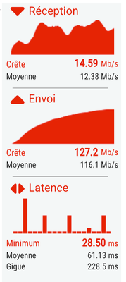

Je suis nouvel abonnĂ© Fibre et j’ai de gros problĂšmes de dĂ©bits montants (rĂ©guliĂšrement quasi nul)  en wifi qui ne fonctionne que par fulgurances et sur des pĂ©riodes trĂšs courtes.
 Aucun problĂšme sur le dĂ©bit descendant par contre.
Mon modem vient d’etre changĂ© par le SAV mais j’ai toujours le problĂšme.
Merci beaucoup par avance si vous avez des pistes pour m’aider.
Voici le résultat de mes tests de débit :

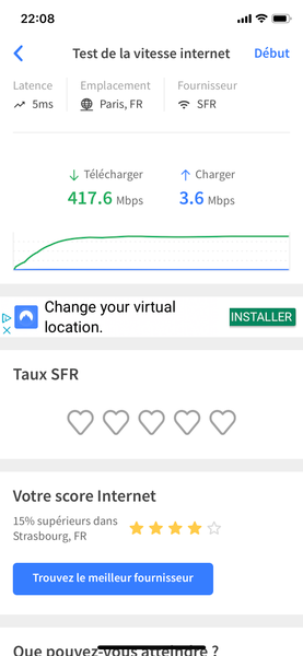

J'écris ces quelques lignes aprÚs avoir passé un temps considérable au téléphone avec les services techniques RED : aimables mais pas franchement utiles dans mon cas.
Depuis plusieurs jours, l'ensemble des appareils que je connecte Ă  ma box (en filaire et en WiFi) souffrent du mĂȘme mal : le dĂ©bit ascendant est quasi-nul.
Vous trouverez un screenshot du test SFR ci-dessous :

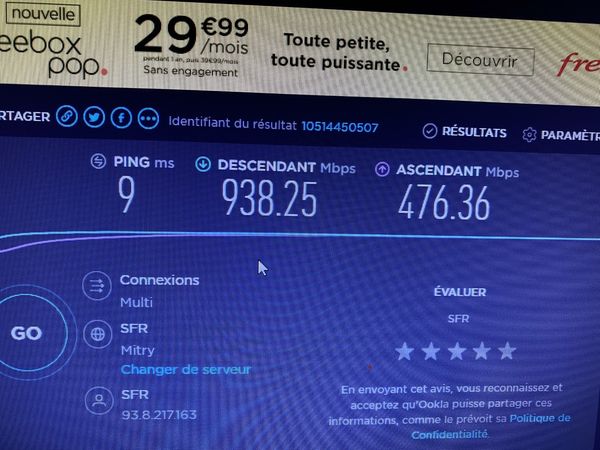

J'ai moi aussi réguliÚrement des coupures intempestives d'internet au niveau de ma connexion et mon débit n'est pas optimal comparé à ce que je devrais avoir théoriquement. J'ai l'option Debit+ qui est censé me donner un download de 1 Gb/s et 500 Mb/s en upload.
J'ai plutĂŽt d'aprĂšs speedtest: 23 Mb/S en download et 4,5 Mb/s en upload Ă  9h30 du matin!
speedtest
Ca devient critique comme situation!

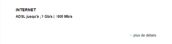

DerniĂšre chose, je suis en offre fibre et pourtant sur mon espace client je peux voir ceci :

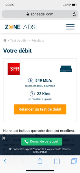

07 décembre 2020
Je vois que je ne suis pas le seul dans ce cas et c'est rassurant on va dire ^^'
La journĂ©e, le dĂ©bit est acceptable mĂȘme si un peu plus lent qu'il y a quelques jours / semaines.
Mais en soirée...
Capture d’écran 2020-12-05 à 21.24.06.png Capture d’écran 2020-12-05 à 20.08.00.png
Mais pour le service technique, rien d'anormal, mon débit chute a 5Mb, c'est à cause de mon installation... Mouais. Pour lui, j'ai une "autoroute" et personne d'extérieur n'influence sur ma connexion... Remouais.
