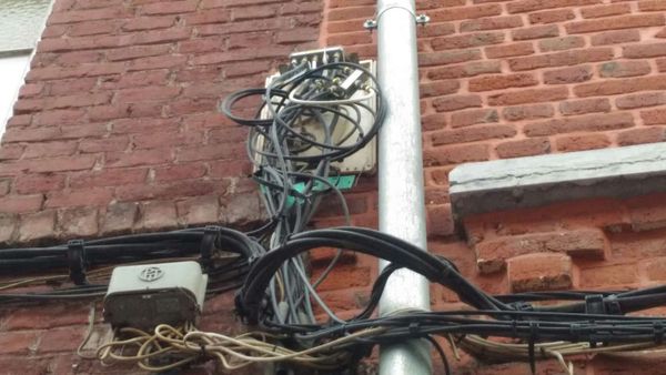

Avant tout, je tiens Ă  confirmer que :
- toutes les vérifications ont été faites
- mon installation a été contrÎlée par 4 techniciens --> tout est OK
Je résume donc : ça fait 5 mois que je suis victime d'une dégradation de ma connexion (baisse de débit, perte de paquets, montées de ping).
Observations :
- la connexion redevient trÚs bonne sans action de ma part la nuit (malgré quelques exceptions).
- le redémarrage de la box peut redonner du débit pendant un temps limité (quelques minutes à quelques heures).
- Le boitier THD Ă  l'extĂ©rieur est ouvert et montre clairement 2 abonnĂ©s sur rĂ©partiteur (je crains ĂȘtre l'un d'eux qui se partagent donc la connexion).
Ce qui a été fait :
- appels répétés au service technique
- intervention de plusieurs techniciens (tests sur place, changement de la box)
Constatations :
- ma demande de surveillance de la ligne n'a jamais abouti.
- ma demande d'intervention sur le boitier THD n'a jamais abouti.
En l'état actuel des choses, le boitier est une piste mais rien n'est fait et donc l'affaire patine depuis des mois. Je continue de payer mes factures plein tarif.

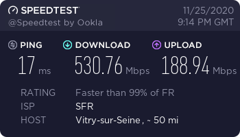

25 novembre 2020 (edité)
Oui il y a comme un problÚme de débit aujourd'hui surtout pour la partie download (avec un abonnement 1Gbps/200Mbps)
Constaté le 25 novembre 2020 vers 18h
Et de mĂȘme vers 22h00
Test fait avec un cable RJ45 avec un ping un peu élevé
Le débit en Download n'est pas stable et peut tomber a 200mb/s
Sur Nperf
Ping : 12ms
DL : 569.4 Mb/s
UP : 189.2 Mb/s
Sur speedtest
10482975699

@oxomichael
Vous avez un excellent dĂ©bit.
Faites un test avec d'autres machines. Vous pourrez certainement constater des dĂ©bits trĂšs variables en fonction du matĂ©riel.
Je pense que ce Post a plus pour objectif d'identifier les cas de clients FTTH  ou THD avec des dĂ©bits proches d'un petit ADSL voire quasi nuls Ă  certaines heures de la journĂ©e.

Bonjour  @oxomichael,
Oui dĂ©solĂ©, je rejoins  @chc99 votre dĂ©bit est plutĂŽt bon. N'oubliez pas qu'il s'agit toujours de dĂ©bits "thĂ©oriques" ou "maximum" mais qu'ils ne sont jamais garantis.
Quand je vois que vous affichez : DL : 569.4 Mb/s et UP : 189.2 Mb/s c'est quand mĂȘme un bon rĂ©sultat.
En effet ce post Ă  vocation Ă  remonter les cas oĂč les clients Fibre se retrouvent avec des dĂ©bits infĂ©rieurs Ă  20Mb/s.

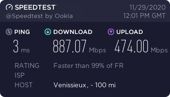

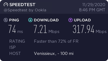

Commune : Mornas - 84550
MĂȘme problĂšme de dĂ©bit trĂšs bas et latence Ă©levĂ©e le soir depuis le 15 novembre.
Toutes les vérifications ont été faites : reset, test depuis plusieurs périphériques, test en ne branchant qu'un seul périphérique ethernet etc.
J'ai appelé 3 fois le service technique, mais c'est une blague.
Speedtest le 29/11 Ă  13:01
https://www.speedtest.net/my-result/d/254413229
254413229
Speedtest le 29/11 Ă  21:46
https://www.speedtest.net/result/d/254547091
254547091
Et c'est ça tous les soirs sans exception, des débits qui flirtent avec le 4 Mbps et des latence trÚs élevées.
Diagnostic perso : Routeur sous dimensionné qui drop à la pelle. Je ferai un mtr ce soir et le collerai ici.
