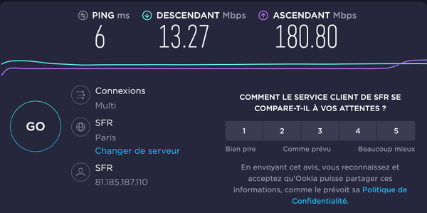

Upload photo x1 +7

Bonjour, mĂȘme problĂšme ici. Plus d'un an chez vous avec une trĂšs bonne connexion Fibre THD ( 400 mbps en moyenne ), du jour au lendemain le dĂ©bit descendant est devenu trĂšs faible. Je ne comprend pas pourquoi j'ai encore un bon dĂ©bit ascendant. Je tiens Ă  prĂ©ciser que j'ai testĂ© le dĂ©bit sur un pc fixe en ethernet, un mac de 2020, un mac de 2021 et deux iphones.
J'ai tout fait avec le service technique et rien de change, le problÚme c'est que les test sur Mire.sfr donnent de bons résultats ( ne reflÚtent pas du tout le vrai débit ). Du coup les télé conseillers me disent que j'ai une bonne connexion et qu'ils ne peuvent rien faire.
Voici mon dĂ©bit ( rĂ©el sur speed test, Ă  savoir que j'ai 7mbps quand je test en ethernet et des descentes frĂ©quentes en WIFI Ă  10 mbps ). Capture d’écran 2021-02-22 à 17.34.01.png Capture d’écran 2021-02-22 à 17.35.37.png
