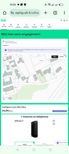

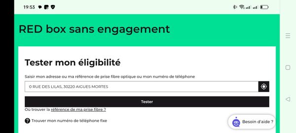

Lorsque vous saisissez l'adresse lors du test d'éligibilité :
Voilà le résultat :

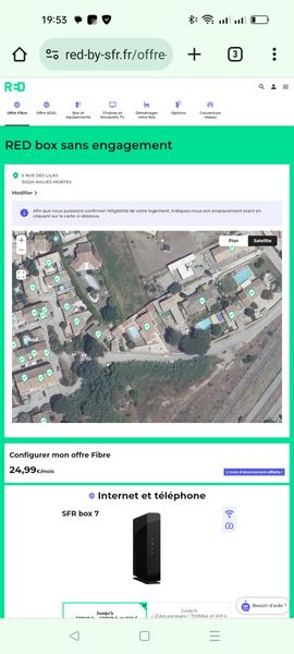

Et vous pouvez mettre en vue satellite comme ceci :
Vous n'avez plus qu'à cliquer sur le repère qui correspond à votre maison.
