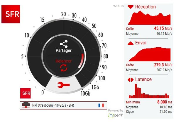

Il y a 2 semaines je suis passé chez Red by SFR et j'ai pris un abonnement à 2 Gb avec la box 8 en espérant au moins avoir 1Gb sur ma machine ;
Quelques jours après l'installation, j'ai testé ma ligne et je me suis retrouvé avec un débit en DL de 250 Mb maximum, par contre en UP de 500 Mb !
Je viens de faire un test juste avant de poster ! Voir Copie écran

280 Mb c'est dans le meilleur des cas à vide !
Test effectuer en direct avec ma machine connectée par câble RJ45 catégorie 6A à 1 m de la box et a certain moment de la journée !
Comme le montre ma copie écran antérieur je suis plus souvent aux alentours de 50Mb
Le dernier calcul que j'ai effectué à 19 h aujourd'hui était de 110 Mb, avec seulement une connexion filaire au serveur Plex !
