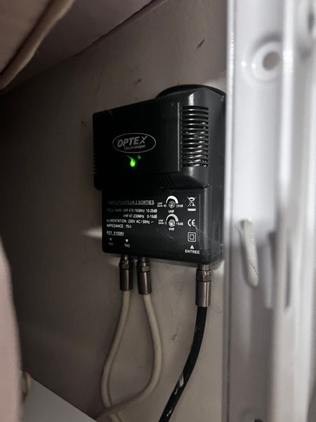

Je suis actuellement éligible à l'offre RED Box THD (câble coaxial) et je souhaiterais la prendre, mais avant cela j'ai quelques questions.
Est-ce que l'activation de mon offre SFR RED est compatible en simultanée avec l'offre collective de Noos (Numéricâble) sur le même réseau de la maison (réseau câble) ?
Est-ce que je pourrai toujours continuer de bénéficier de la TNT sur les télés de ma maison, sans passer par un décodeur TV ?
Enfin, quel débit (réel) puis-je espérer ? On me dit 1gbit/s en down et 60mb/s en up.
Voici l'installation en images :
Merci pour toutes vos réponses.

Concernant les images que vous avez postées pour la première aucun soucis ce sont des répartiteurs qui distribuent plusieurs prises (spliters) par contre concernant la seconde le boîtier Optex j'ai un gros doute... Ne serait-ce pas une installation personnelle ? On dirait un amplificateur de signal TNT. Le genre qu'on installe normalement à la sortie d'une antenne râteau pour amplifier le signal dans toutes les prises.
Si c'est le cas je vous conseille vivement de le supprimer. Votre copropriété est déja équipée d'amplificateurs adaptés aux signaux SFR il n'est pas nécessaire d'en ajouter chez vous.
Si ce n'est pas une installation personnelle alors ne touchez à rien.
