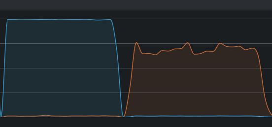

Récemment abonné à l'offre fibre 500/500 je constate un débit en upload limité à 300Mb/s.
Je fais des tests en ethernet avec une machine Linux sans saturation processeur ou autre et  à différentes heures de la journées et de a nuit avec toujours le même résultat.
Mon sentiment est que la limite upload est mal configurée sur mon profil.
Une idée ?
Jerome
ci-dessous un exemple de test
jerome@debian:~$ speedtest
  Speedtest by Ookla
    Server: ABICOM - Paris (id = 62177)
       ISP: SFR
   Latency:    19.53 ms   (0.40 ms jitter)
  Download:   492.72 Mbps (data used: 584.0 MB )
    Upload:   285.83 Mbps (data used: 346.4 MB )
Packet Loss:     0.0%

merci de ta réponse,
Mon interface réseau est bien en gigabits.
hier après 23h j'ai dépassé les 400Mb/s donc mon sentiment de mauvaise config semble faut.
Pourtant a par l’exception d'hier soir, tout les speedtest plafonne a 300 de facon nette (voir photo jointe)
Ca ressemble a un bridage au 3/4 en journée … car je n'imagine pas une saturation de la collecte a 300 Mb/s sur une infra ou des offres a 8Gb/s sont proposées.
Et le profil de speedtest (plafond net) ne ressemble pas a une saturation.
Quelqu'un de chez SFR pour m’éclairer Screenshot_20240517_104749.png ?
