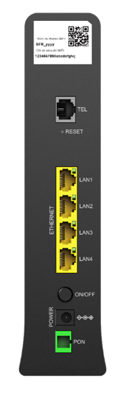

Alors, je ne suis pas chez moi pour l'instant.
Mais pour les cables, rj45, j'ai un câble norme 8, donc OK.
Et voici ma box.

Votre Box doit etre une Box Plus, avec une prise fibre en RJ45, car un petit boitier appelé ONT se branche entre la prise murale optique PTO et la Box.
Donc avec cet abonnement vous devriez obtenir 500 Mbps dans les 2 sens si votre abonnement est récent.
Votre carte mère possède un contrôleur Gigabit Realtek 8111H qui permet bien d'obtenir 1 Gbps...
Vous avez bien désactivé le mode ECO dans l'interface de gestion de la Box ?
